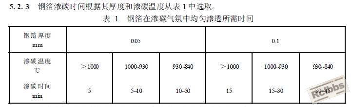

在JB/T10312-2001钢箔测定碳势法(论坛行业标准版块有这个标准)中有钢箔厚度、渗碳温度、试验时间的对应表
但您的温度太低,对应不上。
看来时间肯定要长,多长合适还要请教有关专家。

气体成分是不能确定碳势的,因为碳势的概念就是获得碳的能力,所以唯一的选择就是用更薄的定碳片,0.05毫米厚的,保温两个小时应该可以。
