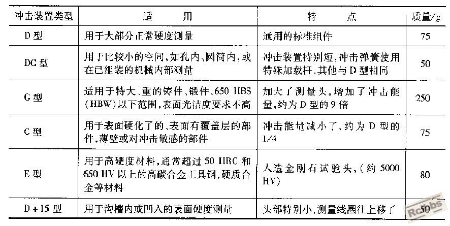

发表于 2009-7-14 20:38:00 | 显示全部楼层
里氏硬度计有多种类型的冲击装置(D,DC,G,C,E,D+15型),适合检测不同类型的零件,但很多都是只配一个通用的冲击装置(D型),因此在较多情况下测量的数值不能反映零件的真实硬度值,同一批零件用同一冲击装置检测相差20HB我觉得正常,这个误差并不仅仅是硬度计造成的,还应该包括零件实际硬度的偏差,相关标准中规定:表面硬度要求最严的1类零件同批处理的允许表面硬度偏差为35HB(要求在330一下时)。
发表于 2009-7-14 20:51:44 | 显示全部楼层
回复 10# excellence 的帖子
关于D,DC,G,C,E,D+15型.有详细的资料吗?

发表于 2009-7-14 21:32:10 | 显示全部楼层
回复 11# 搬运工 的帖子
