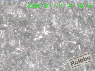

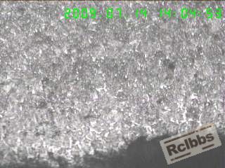

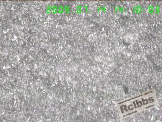

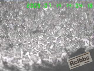

请大家指导一下,类似下图的网状F是淬火时冷却过慢所致,还是表层脱碳,谢谢

发表于 2009-7-14 14:30:41 | 显示全部楼层
是脱碳铁素体。
发表于 2009-7-14 14:39:14 | 显示全部楼层
支持楼上的观点,是表层脱碳所致。
发表于 2009-7-14 15:33:32 | 显示全部楼层
看看冷却过慢:
1.应该说心部比表面更应冷却过慢,如果心部组织好,表层有F,一定是脱碳造成。
2.对于孔类零件,尤其在孔中间,会出现冷却过慢,但一般是心部表层都会有F。
3.局部软点:由于淬火介质原因造成局部软点,就应是局部有F,这样综合判断。
签到天数: 220 天
发表于 2009-7-14 16:54:05 | 显示全部楼层
很明显是因表面脱碳导致冷却不足!而次表层就不存在冷却不足的问题。
