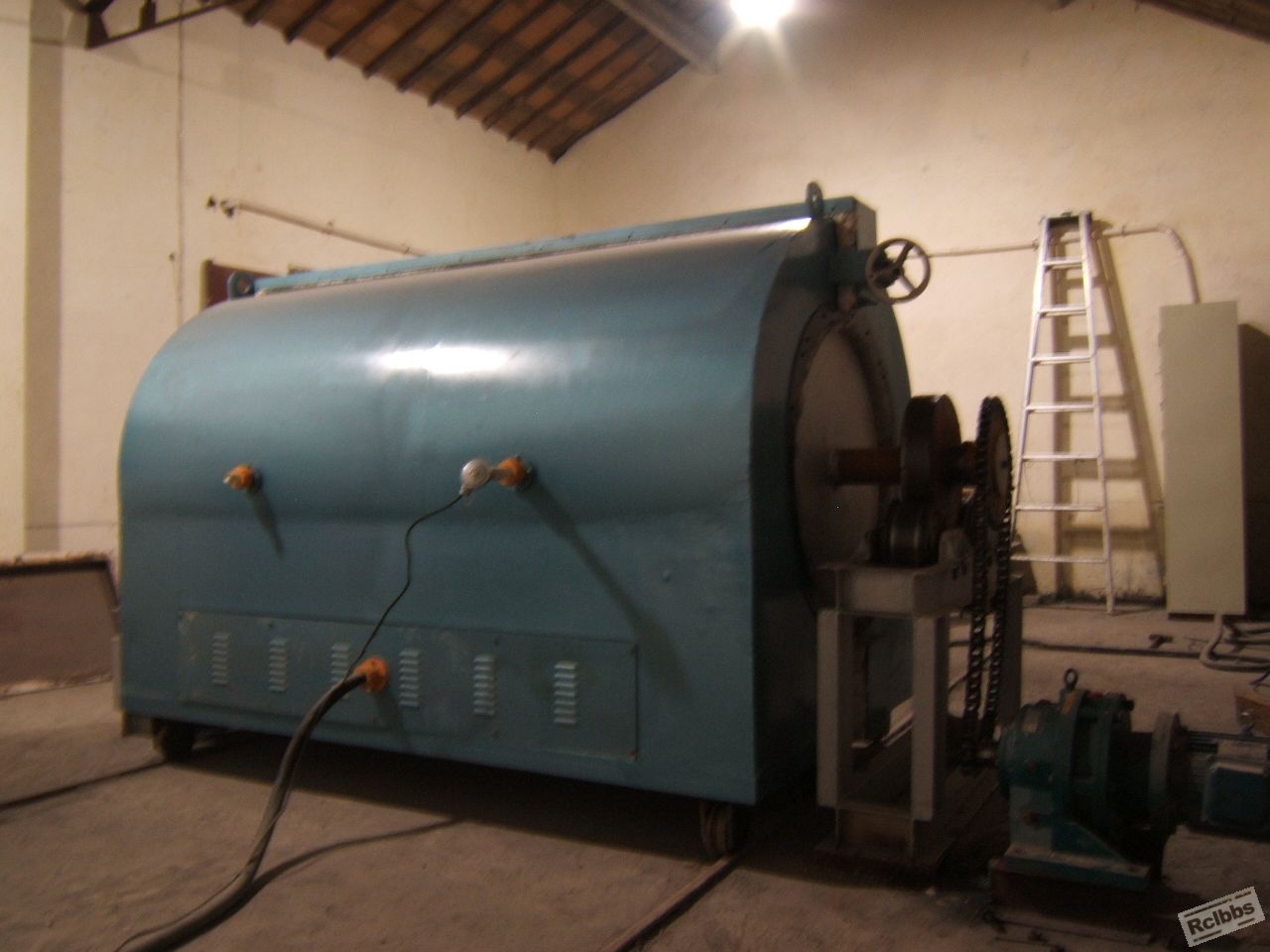

真空渗锌炉是在真空条件下 ,通过加热锌铁原子相互扩散而在钢铁表面形成均匀锌铁合金层的表面保护技术,因此在生产过程中减少了锌的氧化,从而降低了锌的用量,大大降低了渗锌成本,和热镀锌相比用锌量大致为热镀锌 1/3,多元合金共渗是真空渗锌工艺技术又一发展。广泛应用于电力、通信、建筑、铁路、公路系统、船舶工业、石油化工、水暖、五金等领域,如:铁路通桥支座防落梁预埋钢板、箱梁接触网支柱预埋件、坚固高强度螺栓、普通紧固件、横担、铁塔、非标金具、电瓷基座、金属管道、五金零件、玛钢脚手架、道钉、电机车滑轮、高速公路护栏、锚链。
渗锌炉
渗锌炉

请教一下,实际操作的问题?
是否将合金锌粉涂在工件表面再放入炉子加热到原子扩散的温度?
 楼主| 发表于 2009-7-15 10:39:30 | 显示全部楼层
是的,将合金锌粉涂在工件表面再放入炉子加热到原子扩散的温度
发表于 2009-7-20 21:55:24 | 显示全部楼层
旋转的滚筒,怎么能做到真空呀?
发表于 2009-8-21 15:52:54 | 显示全部楼层
炉子像是自制的,外观太粗糙,不过达到要求也行。
