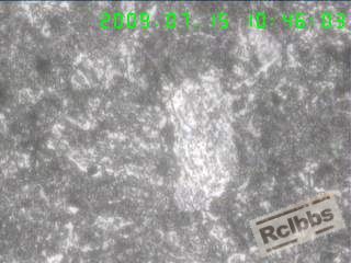

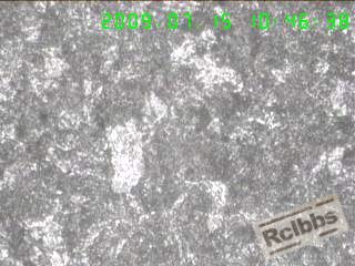

请问大家,此工件42CrMo原材料供应状态,图中白色区是否是粒状B,
42CrMo原材料供应状态组织是S吗,
此工件组织是不是S+粒状B
硬度(测试两点):1)HRC28,
                        2)HRC30,
              请各位高手指导,谢谢

据硬度判断,应该是S组织和混杂了一些粒B组织。

原材料厂家最喜欢的伎俩,这种组织可以掩饰产品带状的存在,现在很多钢厂在采用。但是产品在下料时会体现出来

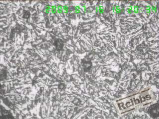

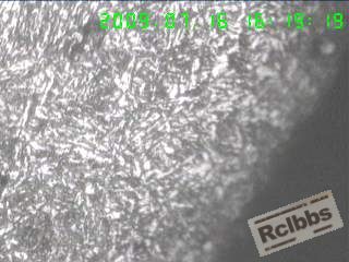

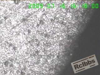

40Cr原材料
此产品乃40Cr原材料供应状态,图中组织是S体吗

軋延狀態. 許多供應商用此冒充"調質"鋼.

是含有粒贝。我认为这是正常的。
42CrMo热轧后缓冷会有粒贝产生。这种材料一般加工后还要热处理,这并不影响最终性能。
