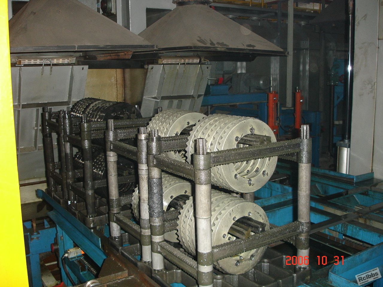

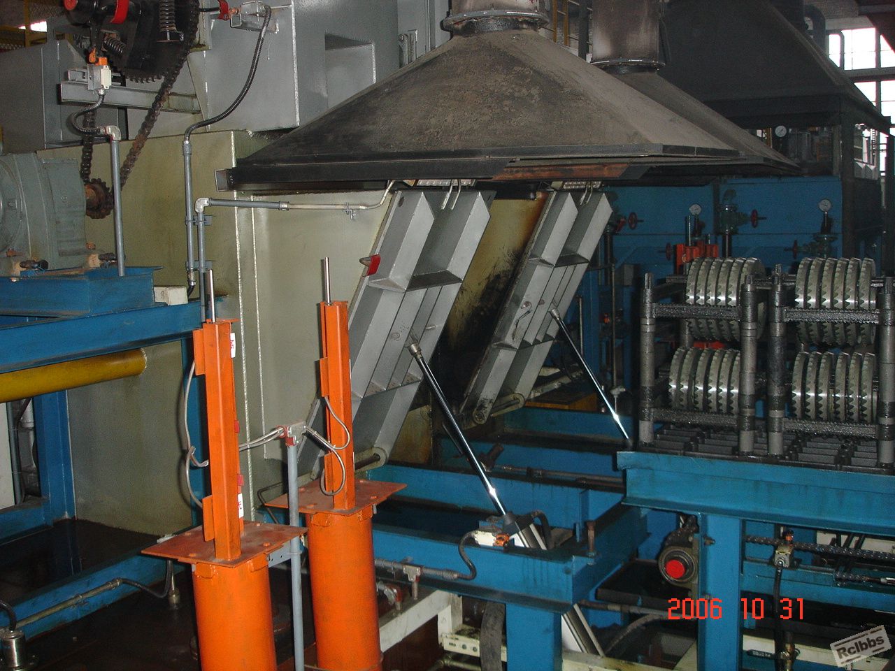

这是一台推杆式渗碳线,有两个淬火槽,不同的工件可使用不同的淬火油淬火.

同一炉出来颜色怎么不一样?
是因为淬火油不同还是淬火温度不同呢?

颜色是一样的,是因为照相机闪光灯的原因.

应该不全是照相机闪光灯的原因,

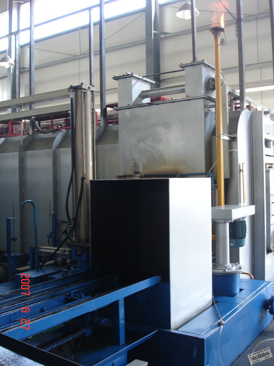

在发一张照片看看.

第二张照片中,两盘料是在同一个淬火槽淬火,怎么外观有如此大的差异呢?

翻板门出料,带有点火喷嘴!开门时容易造成大量空气进入后室,气氛损失较大!
全密封淬火,潜泳式出料的技术已成熟!这样的翻板门出料方式会被逐渐淘汰!

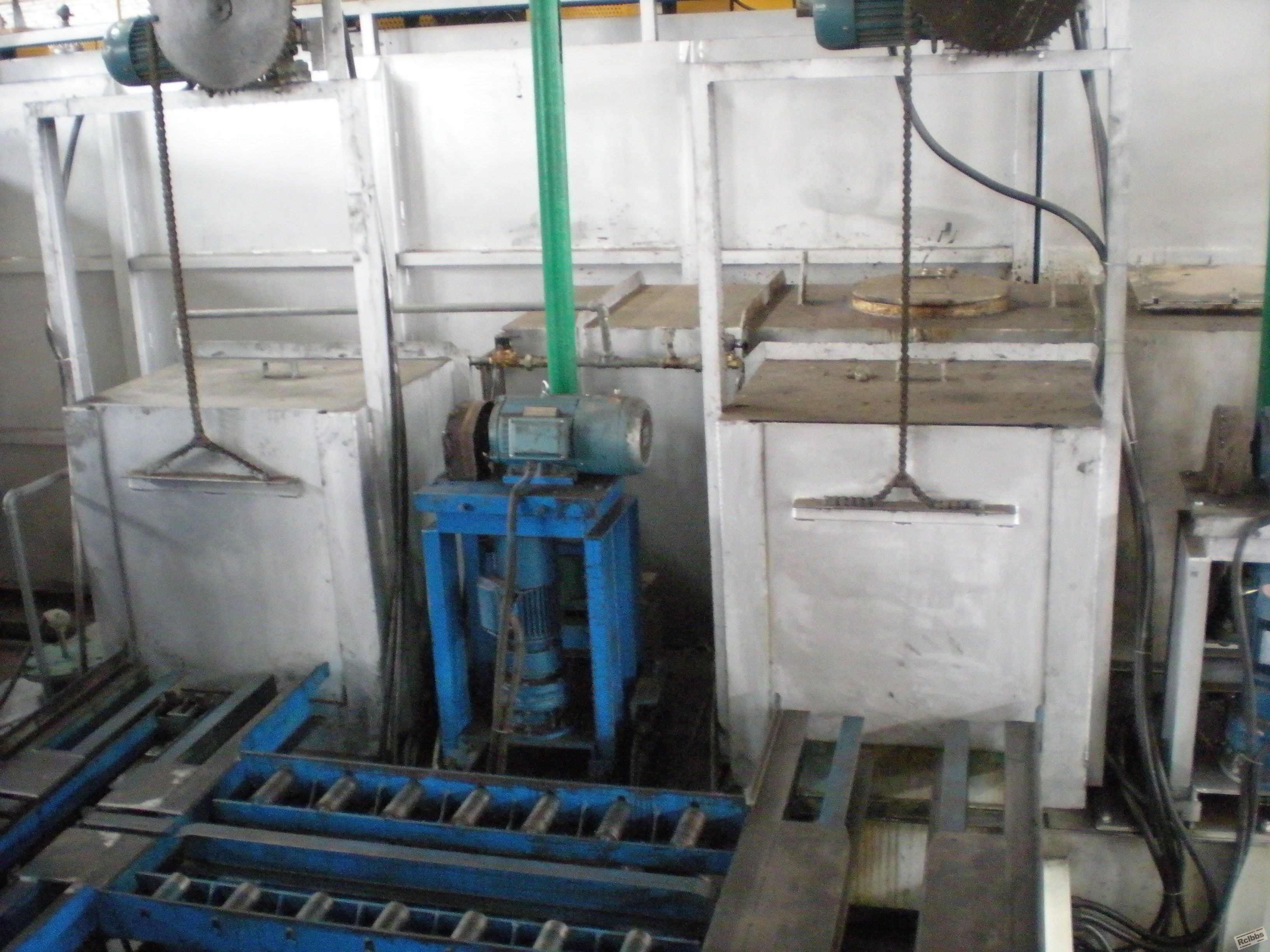

发一张给你看看,说实在的,外观有点难看.

看看这张照片

请问楼主,齿轮这样挂装淬火后,端面平面度和内孔椭圆度有多大?

10楼专家,做过工艺实验.直径300mm以下的后桥被动齿轮,挂装和平面摞放比较,内孔椭圆度基本一样,平面度要好一点.不过现在有一种江铃的后桥被动齿轮,厚度非常薄,最好压淬.
