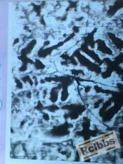

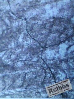

 楼主| 发表于 2009-7-16 20:16:52 | 显示全部楼层
不太会上传图片,见谅。第一张王水腐蚀,第二张氯化高铁盐酸腐蚀。均为100倍。现在分不清是铸造原因还是热处理原因,铸造后探伤无裂纹,铸造后经1100度固溶处理,车削后裂纹深1.2mm,内部无裂纹。看裂纹好像是沿晶界裂纹,如是晶界晶粒度应在0级以上,好像不可能;如是铸造原因,不可能发生在次表面。请专家给点分析的方向。

发表于 2009-7-17 07:27:53 | 显示全部楼层
       似乎是沿晶裂纹,偏析也挺严重的。对该钢不熟悉,似乎你固溶后得到的不是全奥氏体组织,耐蚀性明显不一样。但是偏析似乎也不是导致裂纹的主因。推测在铸件凝固后期,心部和表层的温差太大(不知道此处的厚度怎么样),先凝固的表层被拉裂。
发表于 2009-7-17 12:31:00 | 显示全部楼层
用氯化高铁盐酸水溶液浸蚀比较好。浸蚀时间太长了吧?

 楼主| 发表于 2009-7-17 17:26:00 | 显示全部楼层
此钢应是奥氏体,铁素体钢,裂纹像是沿晶裂纹,但从第二张图裂纹是在一种组织中形成,感觉也不应该是沿晶裂纹,说不明白啊!
发表于 2009-7-17 21:23:39 | 显示全部楼层
是属于沿晶裂纹,没有错误。100倍下看,你的材料晶粒很粗大,组织很不均匀。

 楼主| 发表于 2009-7-17 22:26:37 | 显示全部楼层
请问版主为什么看不见晶界?再一个是裂纹均发生在奥氏体中,假设奥氏体中有多个晶粒,我想多个沿晶裂纹也不会那么直吧?
发表于 2009-7-18 11:19:50 | 显示全部楼层
回复 15# 盛丽丽 的帖子
1、好象铸态下的组织出现了严重偏析?
2、固溶处理具体工艺能提供吗?
3、我觉得你提供的图片也有可能是腐蚀太深而掩盖了裂纹形貌的真相。
