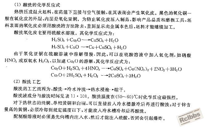

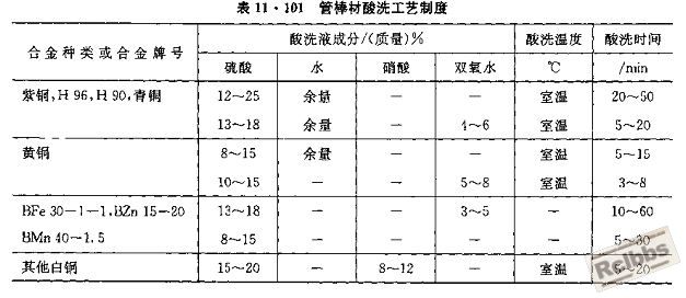

我见过顺德“恒基”与中山“冈山精艺”用的那种紫铜管清洗剂,可以洗出紫铜的光泽,且能清晰的看到那些无手感的拉伸留下的粗拉痕!一直找配方找不到,自己用硫酸或硝酸配制的均达不到那种亮度和效果。
      现在很急,又无处购买!
发表于 2009-7-17 08:27:06 | 显示全部楼层
以下是铜及铜合金的酸洗工艺,请参考!
