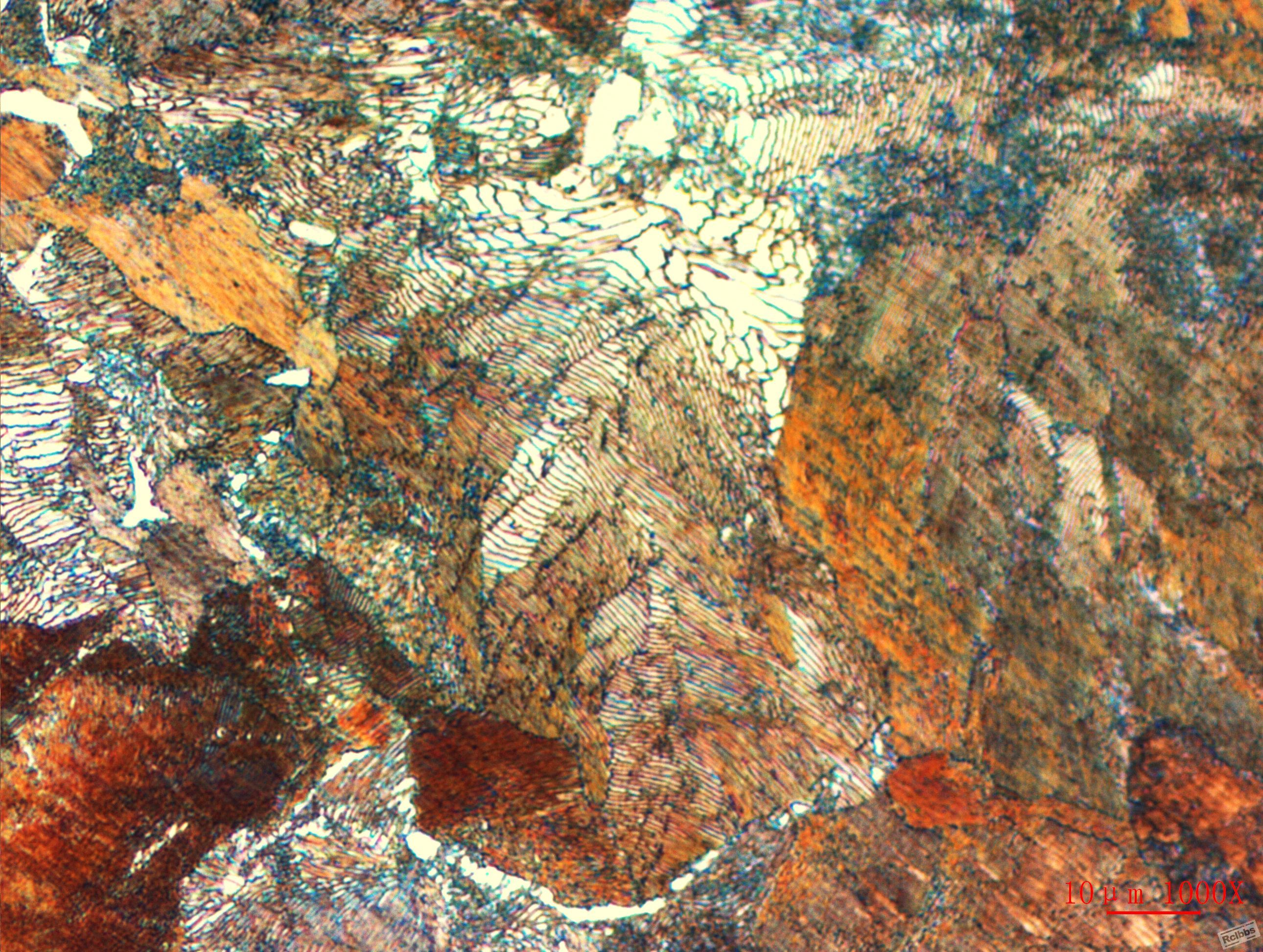

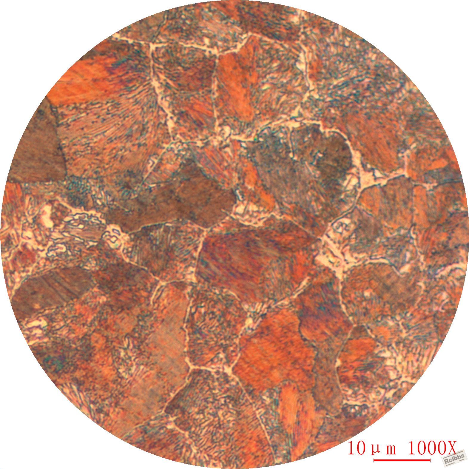

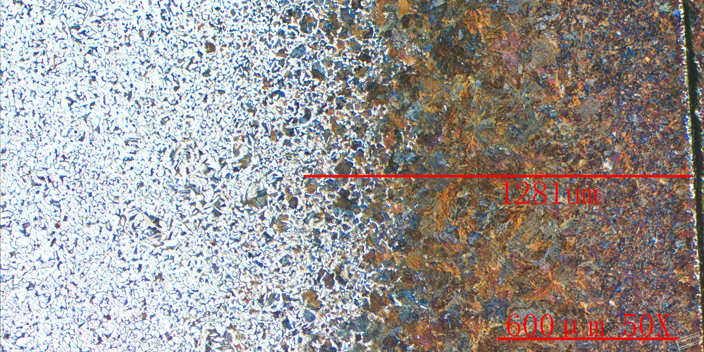

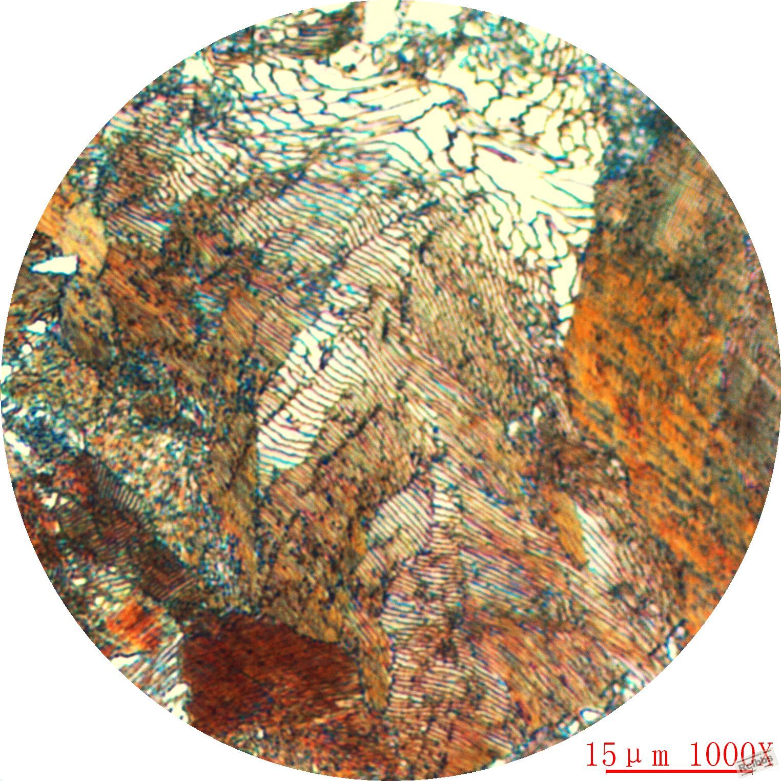

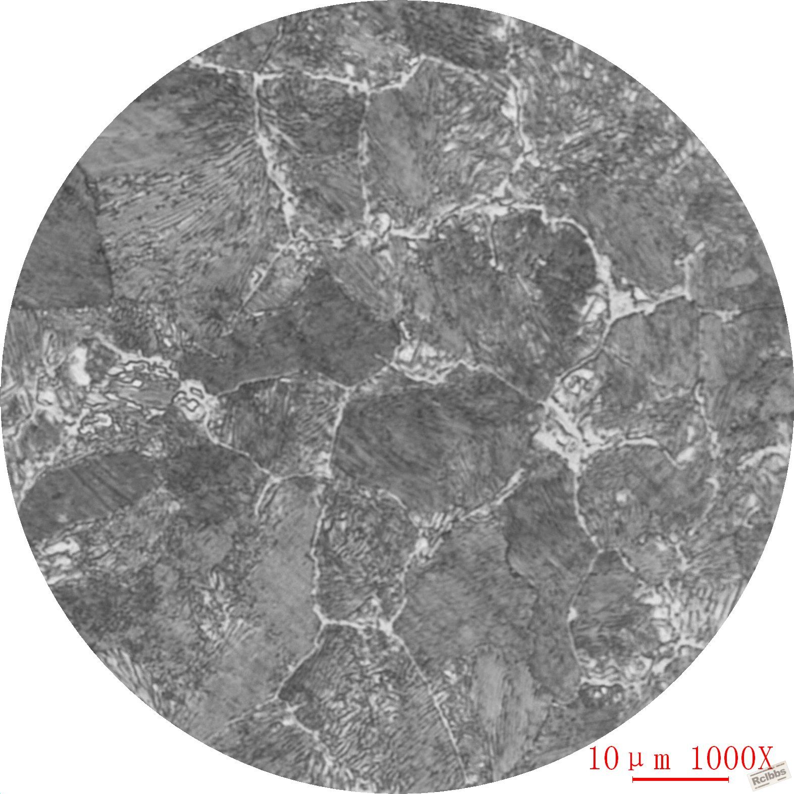

20#钢照片,渗碳,炉冷
[ 本帖最后由 wujunfeng610 于 2009-7-30 17:15 编辑 ]
P+Fe
P+Fe
P+Fe
P+Fe
P+Fe
P+Fe
p
p

 楼主| 发表于 2009-7-30 17:18:04 | 显示全部楼层
回复 4# 天字一号 的帖子
摄相头是彩色的,还有显微镜可以滤光,腐蚀剂是硝酸酒精
发表于 2009-7-30 20:10:40 | 显示全部楼层
请问楼主,想要消除这个网状F的话怎么办呢?
发表于 2009-7-30 20:17:34 | 显示全部楼层
加快冷却速度!!
