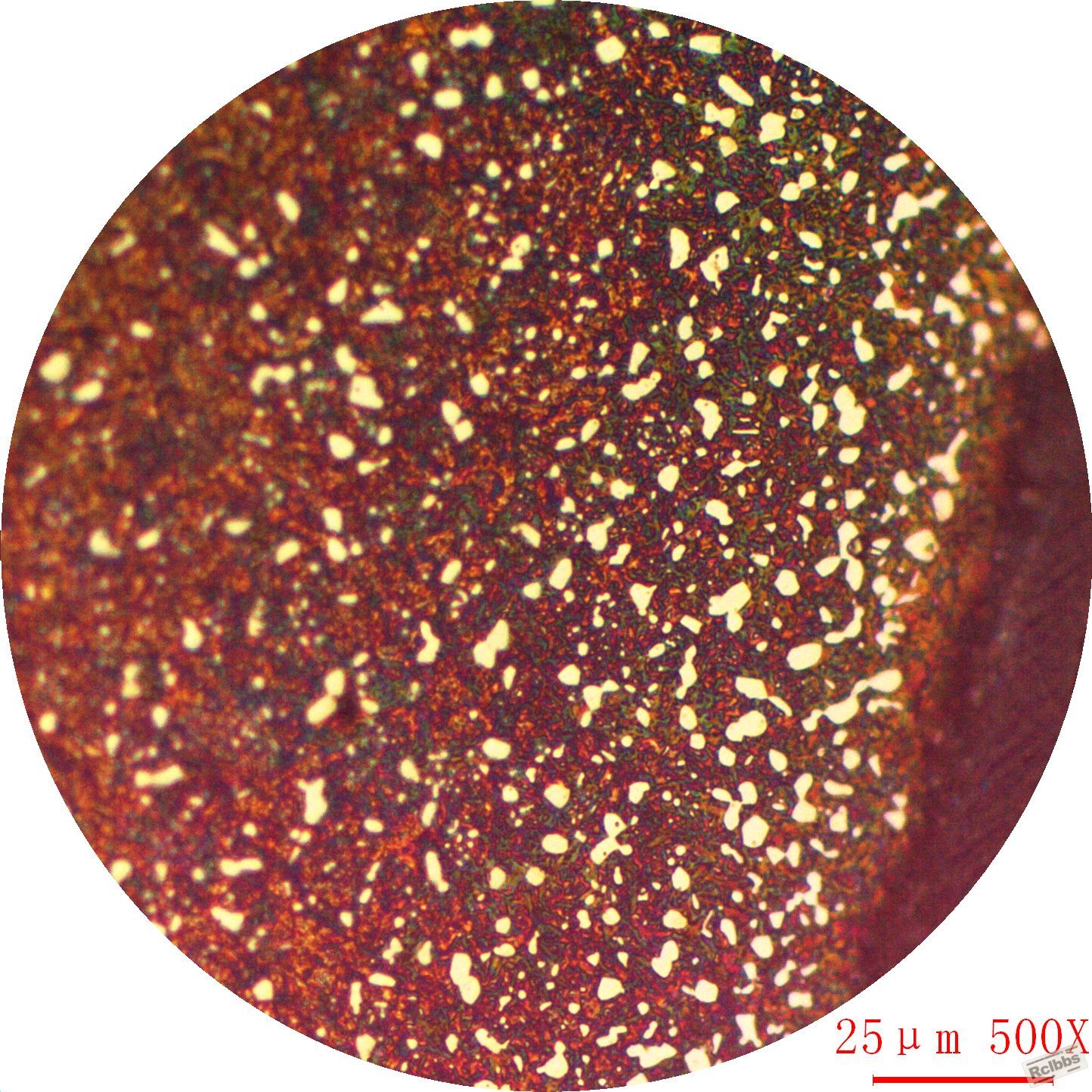

渗碳组织中的碳化物

我关心的是这能用不??重新淬火能消除不??
签到天数: 1282 天
发表于 2009-7-15 20:45:57 | 显示全部楼层
这个有几级啊?估计有4-5级吧 淬火温度提高些可以消除的

回复 2# wudejian 的帖子
可以使用,正火也可以改善和消除

只是形态稍差,应该是合格的。重新淬火,提高温度会影响组织的。

个人认为能用,重新淬火不能消除,只能减轻。

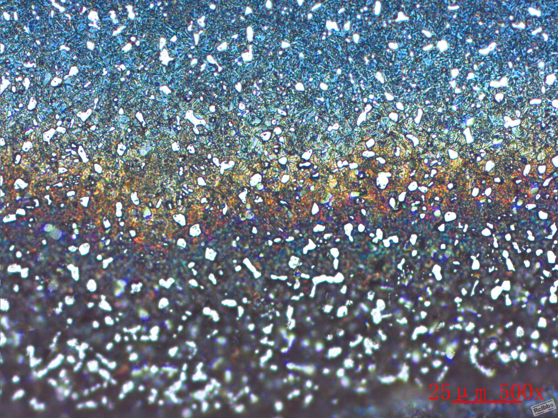

问一下,渗层有上不同的颜色,是怎么回事?我经常能看到试样上面浅层颜色较浅,再往里就是黑色的,是咋回事呢?

该碳化物存在对使用没有问题,建议不要进行二次处理。进行二次处理考虑不仅仅是组织问题,还靠考虑变形问题

请问如果是网状碳化物能用吗,

回复 9# tangdaodong 的帖子
网状碳化物则要返修的,

表面硬度会不超吗?还是先降低表面硬度吧!

看了各位楼主的意见,碳化物存在多点是没有问题的可用的,存在网状碳化物是要返修的,是不能用的,是吧。请多指导。

请问网状碳化物怎么消除
签到天数: 448 天
发表于 2021-1-8 14:59:38 | 显示全部楼层
不考虑变形的话,重新加热降低碳势扩散后淬火,可消除,具体工艺要看设备

这种碳化物的级别是多少呢?对使用性能影响大不大?

重新淬火,延长保温时间,可以消除掉碳化物颗粒。原材料球化体颗粒太大,加热时未完全溶解

网状碳化物,冷却速度太慢,先共析出来的组织,存在与晶界处,基本不能用了,需要正火后重新处理。

可以重新扩散一次,温度比正常扩散温度高一些

不是这样理解的  碳化物要看形态跟大小以及占比来判定的,如图中的都是粒状碳化物且都不大 呈现的是弥散状   对照国标的话 级数也不会很高是可以使用的,建议看一下国标  图中材料应该看 GB/T25744   里面对于碳化物的判定相对来说还是比较客观的
