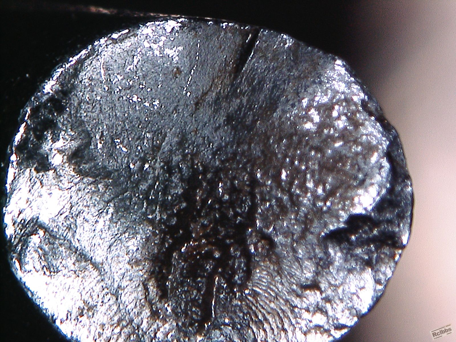

有一φ5弹簧钢条,硬度约HRC35,经过喷丸处理,在做双向定角度扭转试验时的断口如图片,我们有以下疑问,请高手解释一下:1.为什么两边的疲劳源一个在表层,一个在次表层?2.对称两边的疲劳扩展区一个有明显的疲劳弧线,一个无?3.请大家分析一下是哪边先起源的?4.请大家分析一下失效原因。该零件要求200万次以上寿命,实际在80万次就断裂了。

再补充一下,材料为50CrVA,硬度和金相都合格。

图2最下方一个疲劳裂纹源,且只有一个。出现在次表层的应是裂纹扩展区。

疲劳裂纹源1个,在图2下方疲劳弧线的圆心即为裂纹源区,从此图可见疲劳裂纹源位置在弹簧的亚表面位置,建议做断口扫描电镜分析,无条件的话可在源区截取断口金相试样,做夹杂物、脱碳等项目检查。

图3上方的台阶处也应该是一个裂纹源,因为仔细看时有源自表面的扩展棱线。

应该是2个疲劳裂纹源。肉眼不可见的疲劳辉纹情况不在少数。图2的疲劳裂纹原应该有材料缺陷。

应该有两个,中心可能是由于材料内部缺陷引起,一个在表面可能是加工痕迹引起!还有断口不太干净,会影响观察!

只有一个疲劳裂纹源,此表层是裂纹扩展区,由于做的是扭转试验,当扩展区到一定得位置时在扭转应力的作用下裂纹的方向改变。从图中可以看出是正断型扭转疲劳断裂。
