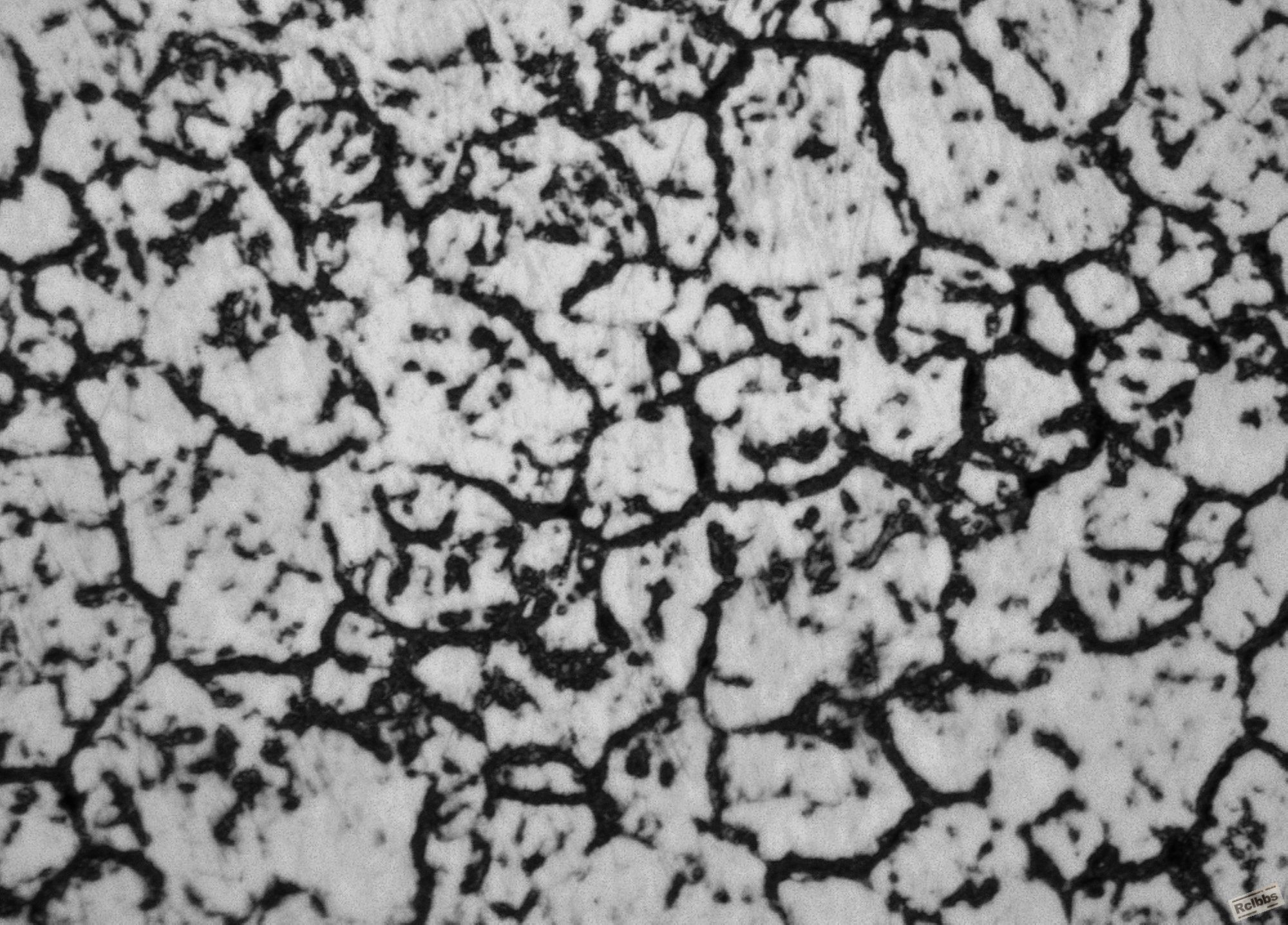

25MnV经350度回火半小时,取样,磨抛,在(二甲苯+苦味酸+乙醇)溶液中浸泡半个小时左右,在1000倍显微镜下看到有明显的黑色晶界。请问:这些黑色晶界是析出的碳化物吗,能不能说明此材料具有低温回火脆性?
 楼主| 发表于 2009-7-17 16:54:46 | 显示全部楼层
金相照片如下图所示
金相照片如下图所示
 楼主| 发表于 2009-7-17 16:56:13 | 显示全部楼层
说实话,因为加入了苦味酸,所以我怀疑只是因为腐蚀出了晶界而已。
另外该材料的冲击韧性值为90J,左右,试验温度为室温。。

回火脆性一般与晶界上的偏析有关,苦味酸腐蚀出晶界,通过金相就能了解是否有回火脆性

可以通过金相检验,一般做两次以上,结果相同才可定夺
 楼主| 发表于 2009-7-24 16:26:22 | 显示全部楼层
但是冲击结果表明,并不是脆性断口

M回火时在晶界处会析出碳化物 而这些碳化物分布不均匀才造成了回火脆性,析出的碳化物在二甲苯+苦味酸+乙醇腐蚀后就会变黑。
发表于 2009-7-29 23:58:33 | 显示全部楼层
苦味酸腐蚀出了晶界,就说明晶界有析出了导致回火脆性的杂质相(碳化物或低熔点的化合物).
发表于 2009-9-2 16:40:46 | 显示全部楼层
6# yinghui_08
如果照片上的黑色条条都是晶界上的碳化物的话
那这材料的脆性就不是一般的大了...
