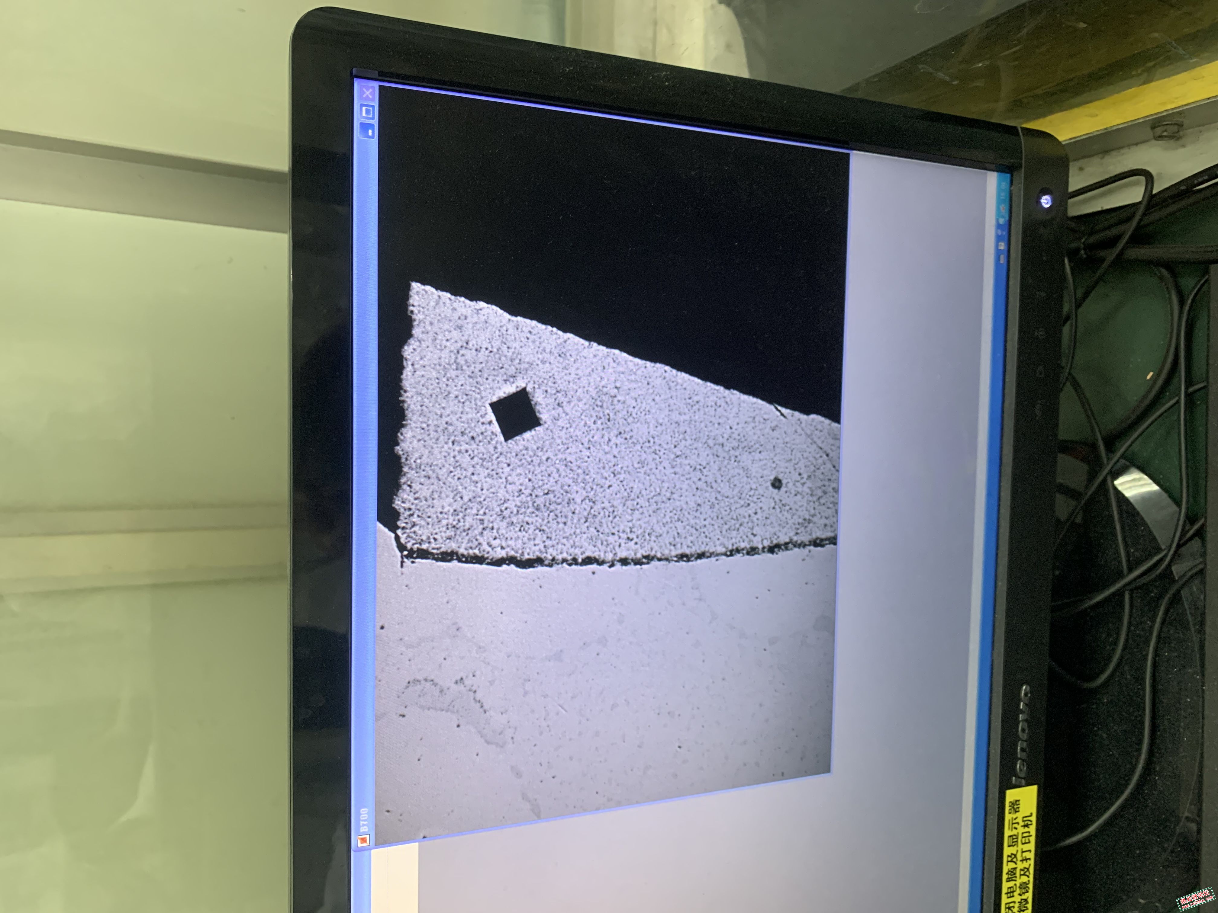

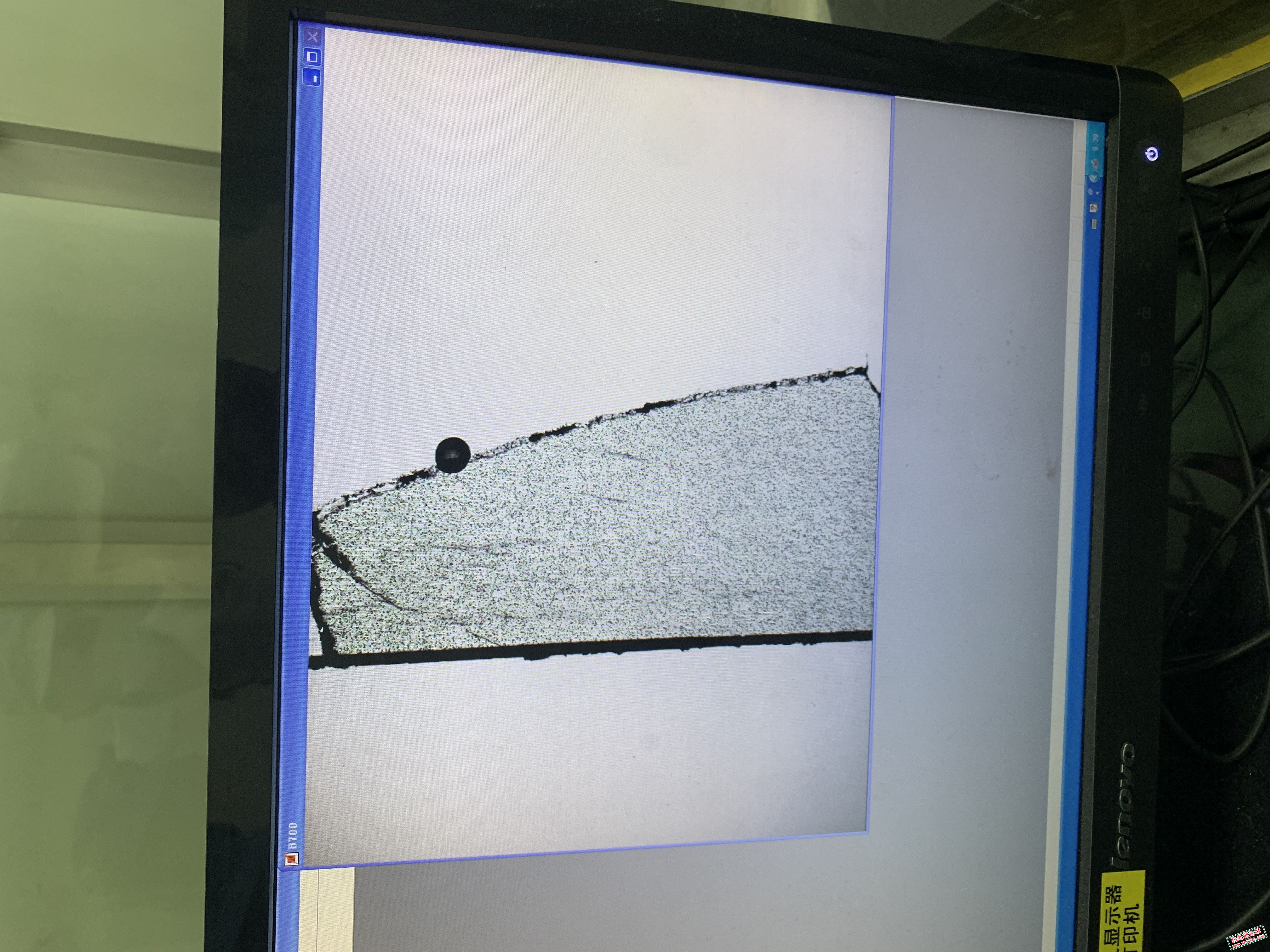

轴承套圈Gr15材料,发现破解,对破解处进行检查,感觉是嵌入一块异种金属,请教下大家,有人认识这是什么金属?
硬度57HRC,正常地方硬度65.0HRC

打成分含有V和W,估计车刀崩了嵌入在轴承钢里。

二个建议:1、腐蚀后比较一下金相组织,2、打下能谱,估计异常那块的碳含量会较高。十有八九是钢材熔炼的问题。

不可能,是石墨还是碳化物?

先腐蚀一下看看组织,对比一下

测试下能谱看看情况如何

有可能是棒材加工时嵌入的金属氧化皮,NSK的?

异物夌角分明,是刀具的可能性比较大.用硝酸酒精不易腐蚀,低倍显微镜下观察是白色?

也许是碳化钨涂层,也许是熔覆
