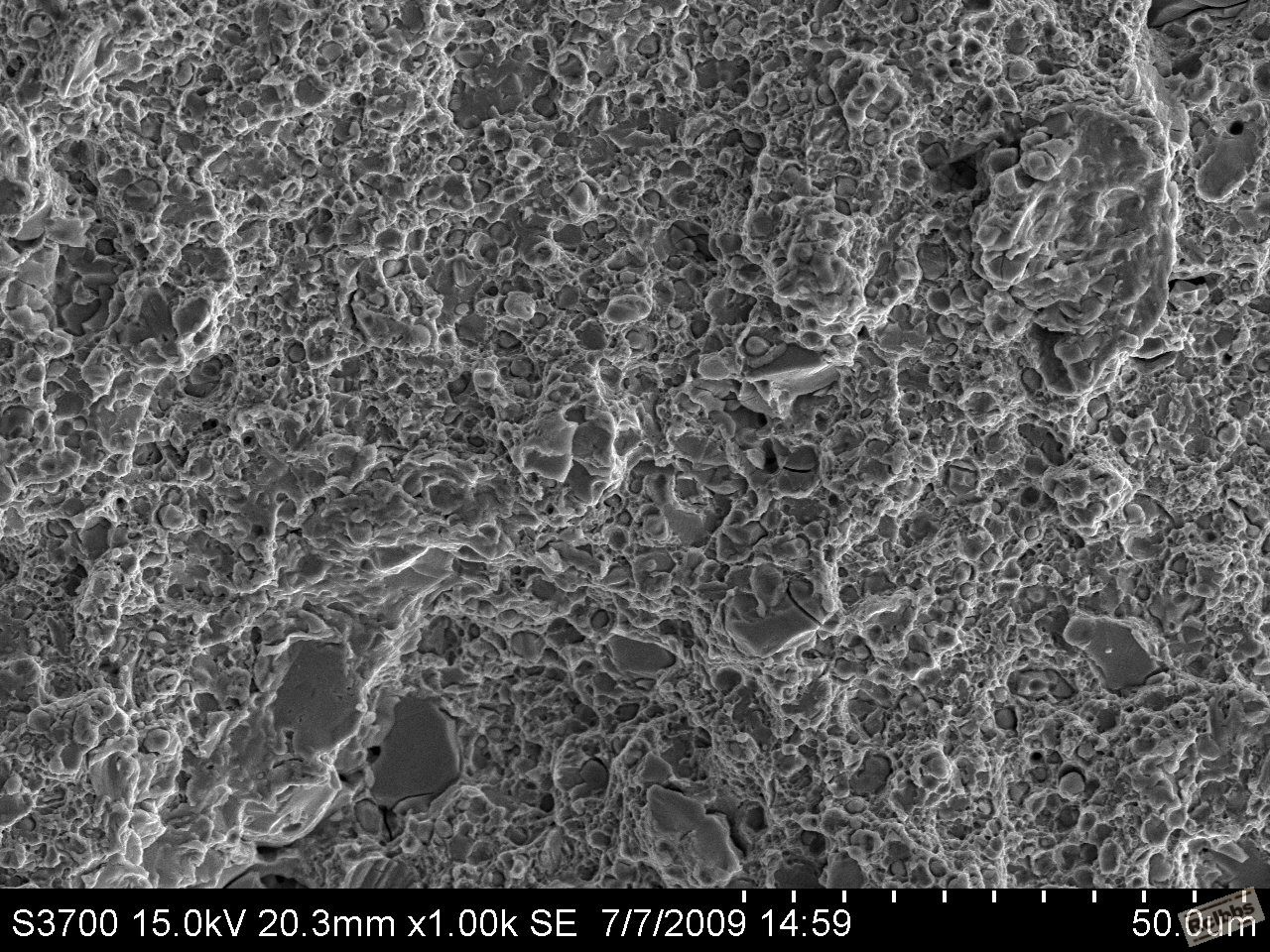

Cr12MoV模具正常淬火加低温回火,在使用过程中表面开裂层状剥落。照得电镜如下。请各位专家帮助分析,不胜感激。
1000倍
1000倍

1、给张宏观照片。
2、从给的照片看:韧窝中保留大量碳化物颗粒?or球型夹杂物?
3、估计热处理工艺有问题。看下光学金相!
