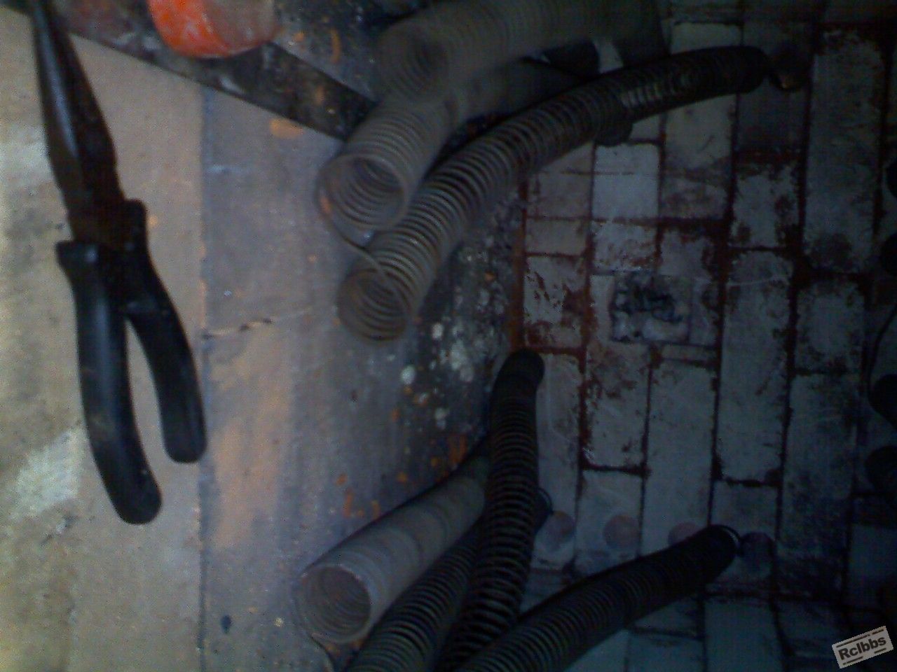

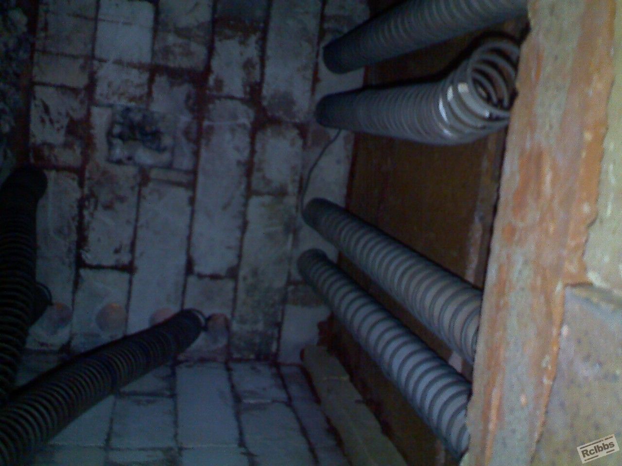

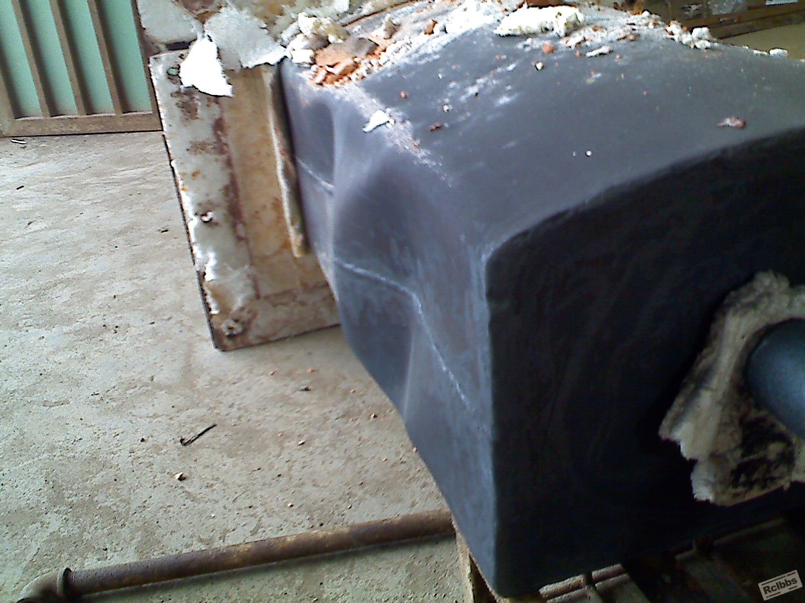

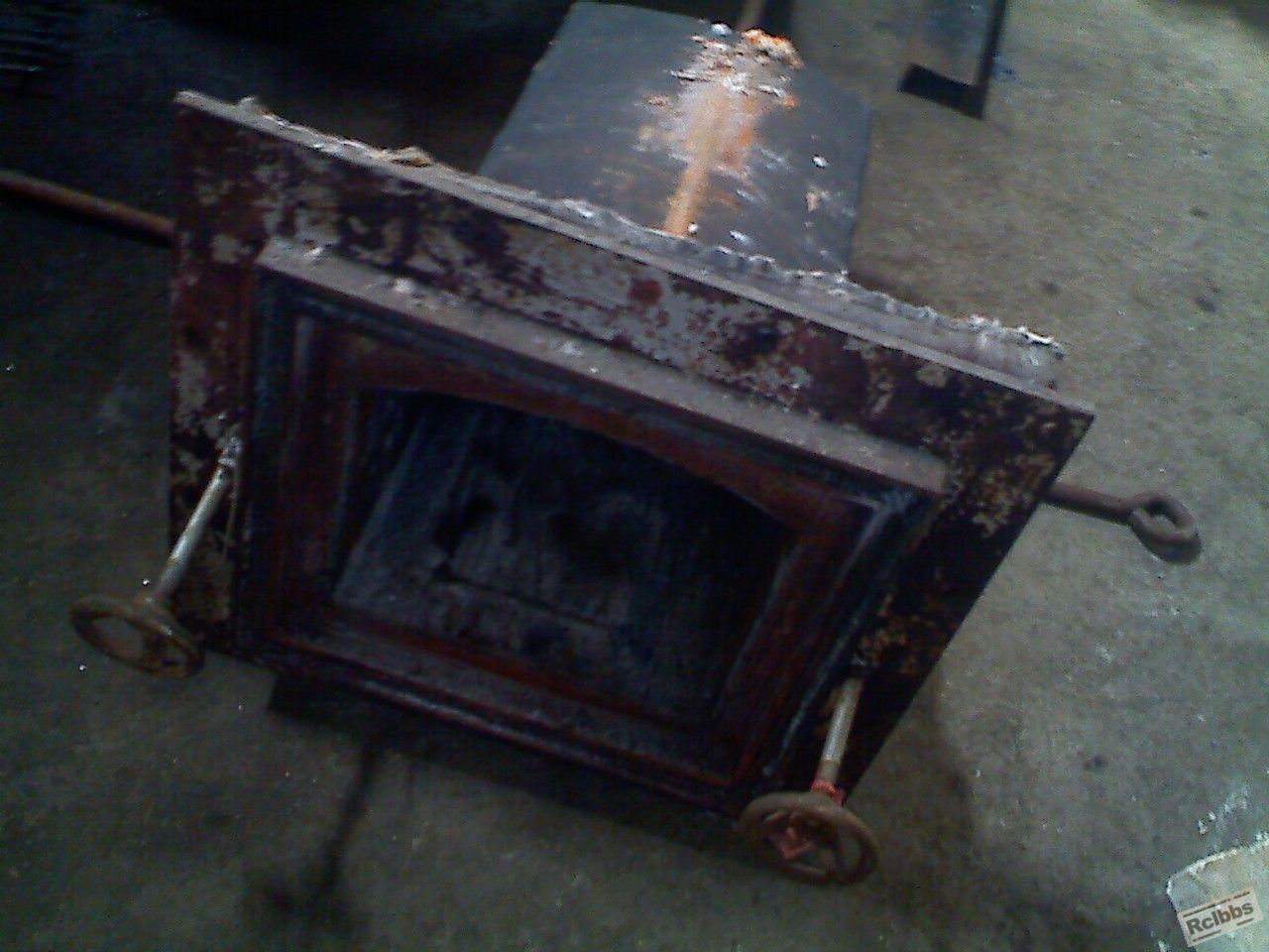

20kw带炉腔厢式炉,厂家说问题可以正常可以1100,我工作温度只有950左右 ,用了几个月发现炉里面和外面温差很大,炉腔变形,大家看看说说
炉腔拆出来
炉腔拆出来

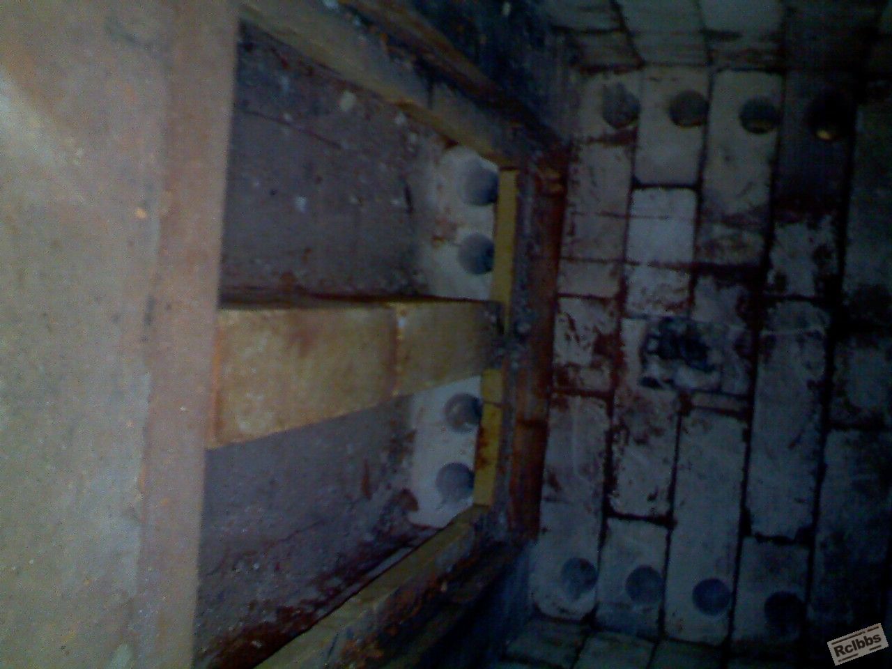

炉内顶.
 炉内顶.
炉里面
炉里面

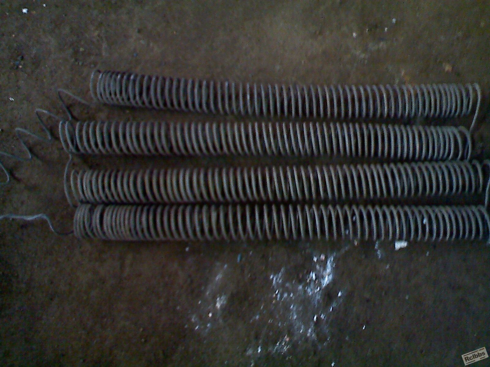

拆出来的炉丝,炉丝很不均匀,往里面缩很多
比厂家要求的温度还低200度,用了不到3个月,变形这么严重
炉腔装回去,里面还有10cm的空隙
炉腔装回去,里面还有10cm的空隙

炉丝变形缩短,造成加热不均匀各部位温差太大,引起炉腔的变形。注意应定期检查加热的均匀性。

炉丝方面下点功夫看看。

炉腔厢应该增加加强筋,炉丝应布置均匀。

看上去炉子的温度不均匀所致  有的地方温度很高 有的地方温度很低  你把以前缩的炉丝装到没有缩的地方试一下

不能说与炉丝有多大的关系,主要是设计时炉罐的热变形没有考虑进去.其材料应能满足用户的使用温度同时,还要加厚以防止其热变形

我也认为是炉罐设计不好,与炉丝没有多大的关系

楼主:你炉罐用的是多少厚的材料啊     和什么材质的 啊

炉罐的安装方式,横置还是竖直,另外电阻丝用什么悬挂的,可能支撑的强度不好,导致电阻丝受热变形。电阻丝的分布情况对炉温的均匀性也有很大影响。

炉腔的强度不行,材质上有没以次充好?
发表于 2009-8-19 14:06:23 | 显示全部楼层
炉子外壳应有加强筋,否则强度不好,变形和这个有关系,另外还和炉丝太靠近炉墙有关系,炉衬保温效果不好有关系。这个炉子电阻丝吊挂是应该存在问题的,这样容易受热膨胀造成短路。

 楼主| 发表于 2009-8-19 19:43:41 | 显示全部楼层
我这炉是广东普宁赤江电炉厂做的,真他们的山寨厂
材料厂家说是310s的,固定炉丝是中间套陶瓷管,光滑的所以炉丝用久了就会往一边跑!最气人的是厂家马虎应付,每次打电话就说过几天去修,拖了一年多也不来修。大家看清楚,出厂的炉丝的功率安排是两边--上面--下面分别是:3:3:1:2。也就是说本来炉丝要比较多的下面的炉丝还少,结果一加热工件老是两边温度太高,下面温度太低。真他们的山寨厂家!!

炉胆的四面要折波纹的    那样的话就对路胆好多了    再说文度上往上跑的,布丝的话应是3.3.3《左。右。下》
