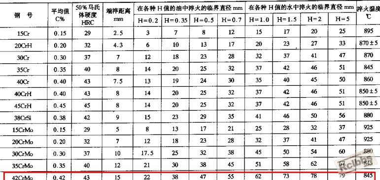

在某书上看到淬透性数据,如下
以42CrMo为例,搅拌强度对淬透深度有如此大的影响??
[localimg=400,191]1[/localimg]
这个搅拌中等、良好、强烈是怎么评判的呢?
对于大型锻件,又该采取怎样合适的搅拌?

搅拌能提高淬火油的最大冷却速度,降低对流开始温度,进而提高油的冷却能力。但不同的淬火油采用搅拌获得的效果也是不同的。

如图

搅拌也能减少蒸汽膜阶段对工件淬火效果的影响

发表于 2009-7-20 19:55:50 | 显示全部楼层
搅拌程度        流速参考值(米/分)
缓慢            15
中等            30
较强            61
激烈            230
摘自:《淬火介质》作者杨淑范   出版日期 1990年8月

回复 5# emorson 的帖子
这是淬火烈度的影响吧......不过搅拌实质就是影响淬火烈度

回复 8# 热火 的帖子
这里的H值不同就是因为搅拌激烈程度不同造成的

热处理是一个系统工程,要全面考虑的
    确实淬火油搅拌强度对淬硬层的影响很大的,搅拌能提高油的冷却能力,
参数是淬火烈度(H值),搅拌激烈程度不同,H值不同,过去在机械加工领域,大家重视冷加工,忽略热加工。
    但在热加工领域,我们重视“热”,反而忽略“冷”也就是说对加热十分关注,忽略了冷却环节,造成了很多不应该损失。
  系统地、全面地来考虑是热处理工作者应该具备的素质

搅拌越强烈冷速越快,这样在马氏体转变区域内在控制冷速可以增加马氏体转变量。

4、5、7楼的数据就能说明问题了。对于大型锻件,应采取最强烈的搅拌方式,或采用水冷。

搅拌可使产品整体冷却加快,特别是高温蒸气膜和对流阶段,并不能提高介质的最大冷速;实际是一个换热速度问题,现在的淬火槽设计,可以很均匀,各点要检测介质流速,一般来讲,流速为1m/s,对应的淬火烈度H为1,通过检测介质流速可将淬火槽设计得很均匀,同时搅拌强度设计为变频控制,现场根据产品和材料可进行搅拌强度的调整。

现在我的油槽基本没什么搅拌 ,只是个简单的回流,热油从旁边两根导管下去,再从底下出来
这样和最激烈的搅拌方式相比,对于大型锻件来说
淬后硬度会有很大差别吗?
