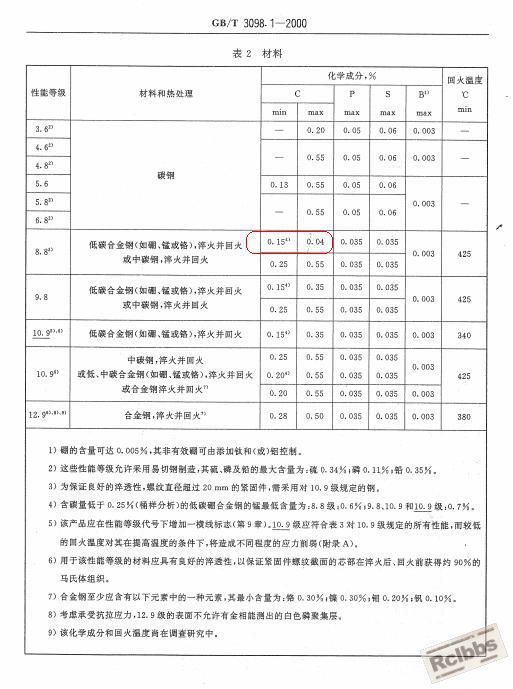

发表于 2009-7-17 11:09:48 | 显示全部楼层 |阅读模式
最近翻了一下GB/T 3098.1-2000标准,发现了一个错误,表2材料里面规定了8.8级螺栓的化学成分,里面C含量最小0.15,最大怎么会是0.04,我认为应该是0.40,但不敢确定,不知道有哪些兄弟也发现了这个错误?
发表于 2009-7-17 12:10:02 | 显示全部楼层
回复 1# anin 的帖子
确实是错误的,但0.04是不是应为0.40却不敢肯定,因为下面的9.8和10.9级螺栓采用的低碳合金钢的最高含碳量才0.35。

 楼主| 发表于 2009-7-17 15:41:44 | 显示全部楼层
楼上的,那应该是多少呢,我看过好几个地方的标准,都是0.04,下面还有句话:“其非有效硼可由添加钛和(或)铝控制”,看不懂什么意思。。 :Q

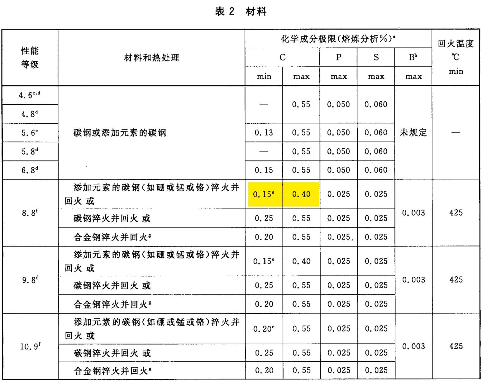

发表于 2009-7-17 20:42:12 | 显示全部楼层
楼主说言是,标准印制有误,应该为0.4(个人推测)
错误之处请见截图
 楼主| 发表于 2009-7-20 15:02:58 | 显示全部楼层
经过比较,我觉得应该是0.35

发表于 2022-5-20 16:36:31 | 显示全部楼层
错误之处请见截图
应该是印刷错误,该标准已作废,可以参考新标准是对的
