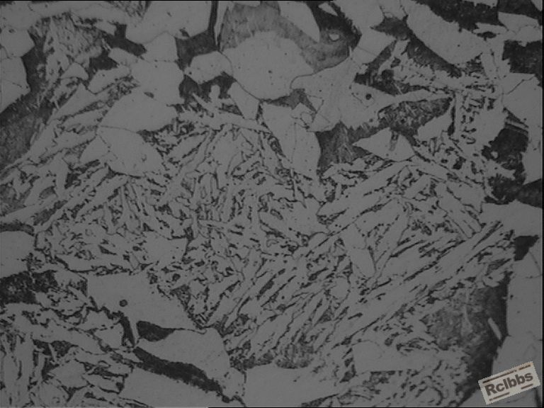

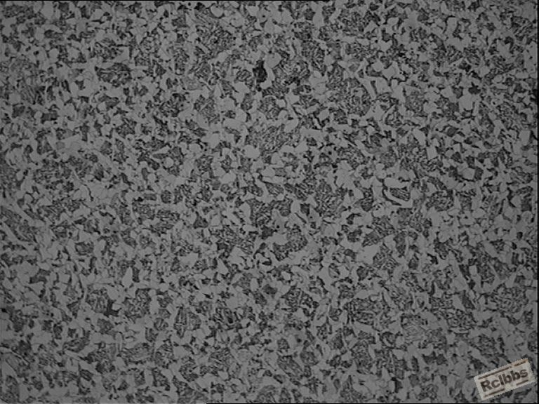

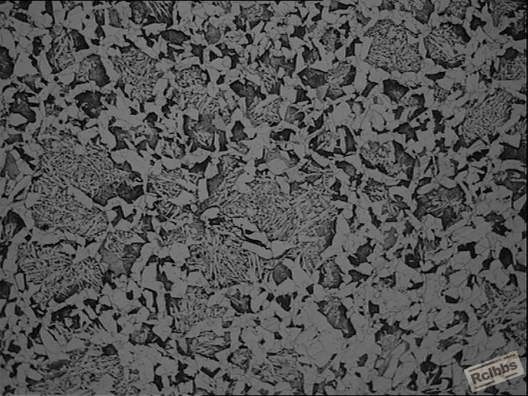

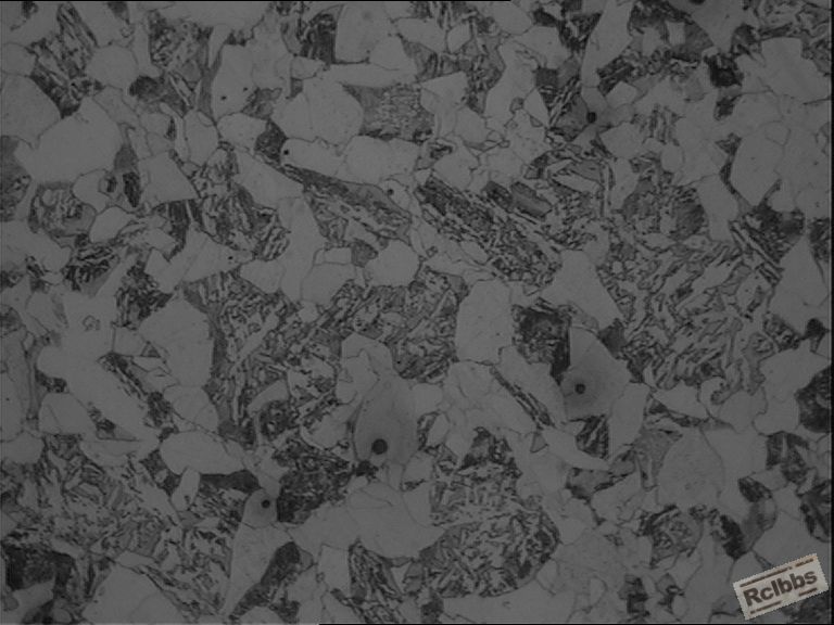

大家好我是一个刚刚接触金相的新生!   在我们厂里的Q460E的金相组织!碳含量在0.15到0.2左右,工艺是970正火保温30分钟+560℃回火保温90分钟

发表于 2009-7-17 20:36:27 | 显示全部楼层
前二张像是魏氏组织,后二张是贝氏体。

楼上说前两张是魏氏体、后两张是贝氏体,能够在图片中标注一下确认的理由。谢谢了

发表于 2009-7-18 09:23:15 | 显示全部楼层
前二张为同一视场,有粗晶及混晶,出现魏氏组织的可能性是存在的。
图2那些针状铁素体像是魏氏组织。

 楼主| 发表于 2009-7-20 15:59:51 | 显示全部楼层
前两张是一个视场不同的是一个是100倍和一个400倍!后两张也一样是同一个视场只是不同的倍率!谢谢各位老师的点评!

发表于 2009-8-15 18:21:12 | 显示全部楼层
正火温度有些高啊。。。
还有请LZ告知1#视场和3#的区别?
