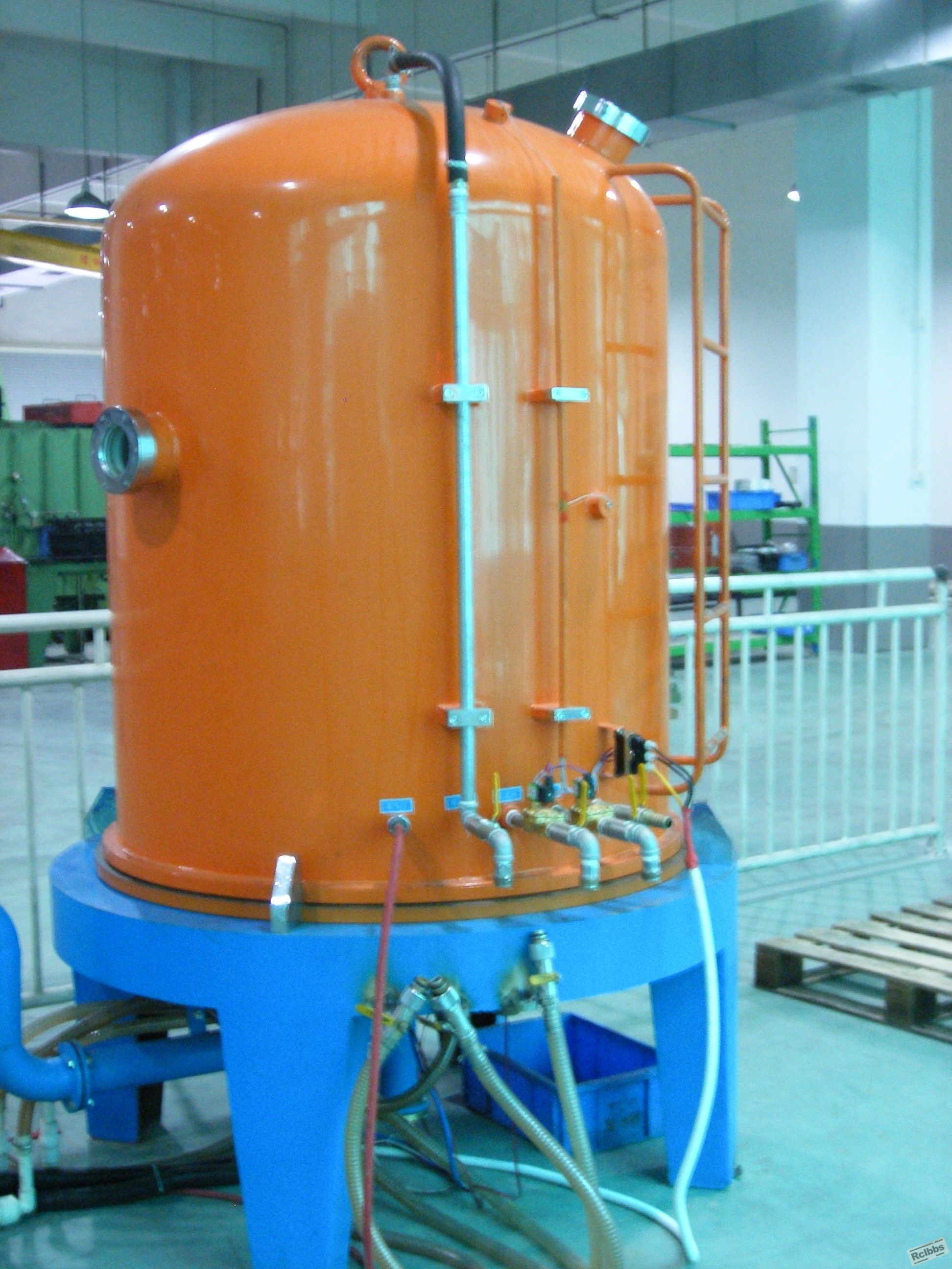

向楼主请教一个问题:
“真空等离子氮化”与“脉冲电源辉光离子氮化”的工艺原理一样吗?
辉光离子氮化炉图片如下
[ 本帖最后由 玉米清阁 于 2009-8-3 01:29 编辑 ]

签到天数: 902 天
 楼主| 发表于 2009-7-24 17:27:10 | 显示全部楼层
当然不一样了,升温的原理不一样。真空等离子氮化是通过正负极的变压,产生高电压低电流,产生高温的。脉冲电源辉光离子氮化当然是通过电子脉冲氮化的了
