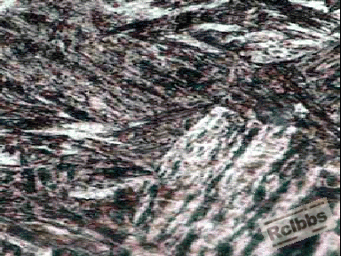

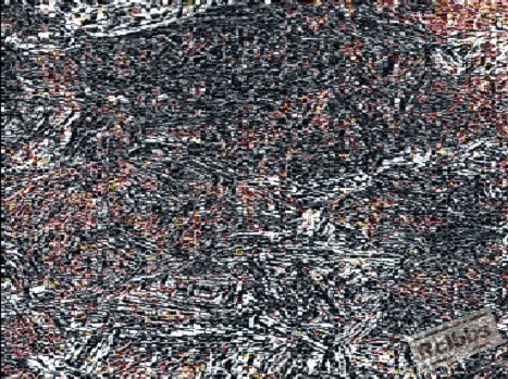

【材料牌号】:4130
【材料状态】:热处理状态
【热处理工艺】:880度油冷,250度空冷
【浸蚀剂】:4%硝酸酒精溶液
【放大倍数】:100、1000
【材料硬度】:44-48HRC
【组织说明】:板条状回火马氏体
