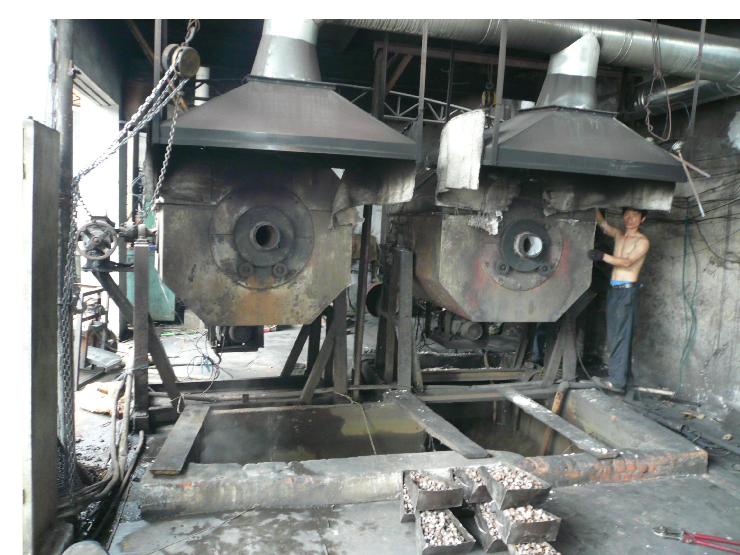

不要小看这两台设备哟,1年的利润壹佰多万!!!!!!

工人未按要求穿劳保服
每个老板创业初期都很艰苦!

一点感想:要注意安全。

我看不一定吧?
1年的利润壹佰多万也至少应该改善一点工作环境吧?一胜百可不是这样的呀.

看了 这以后,首先的第一感觉就是老板赚的钱太剥削了,其次是老板对安全管理的意识根本就没有,现场一片混乱,实在让人不忍再看下去。

真为他们的生命安全担心!

这是什么炉子?看起来设备维护没有做好,应该做好设备的维护工作,对于私人来讲就更应该做了。另外其他设施也太简陋了

这是转炉,产品处理时是转动的,一般工艺是做渗碳处理,内部为八角炉胆,厚度约在8毫米左右,装炉量很少约二十公斤.功率多在45KW.

我的产品若放这里做,我一到就马上走人,看外表就知道产品质量怎样

做单一工件还可以

是不是做轴承滚针的?

这个就是转炉啊?看来是该淘汰了,工作量不大,而且觉得对工人来说比较危险,容易受伤。

各位可能没接触过链条,在我们链条行业这是标准使用设备,这老板不错了,还有排气装置,我们这些做链条的一排十几台这种设备,漫天的碳黑飞舞,除了厂房大些,比这老板好不到哪去,此类设备一般一个工人可以看护三台-5台,维护简单,做要求不高的链条磙子套筒渗碳非常实用,实际使用效果好于网带渗碳,成本低廉

这种炉合适做什么样的产品,,,??

我们应该叫隔行如隔山吧,真的不敢想象您说的那种情况,排气装置都没有还怎么活

环境实在太恶劣。应该改善工人劳动环境。
创业之初,可能都是这样吧。

年利润百多万,算算时间和装炉量,能达到此利润吗?

以后有了新的厂房,可要好好规划啊。。。
真替你的雇员担心,安全设施0啊~~~
