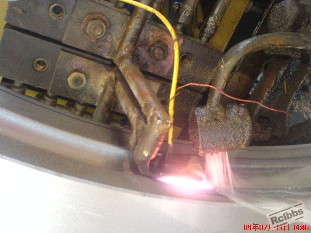

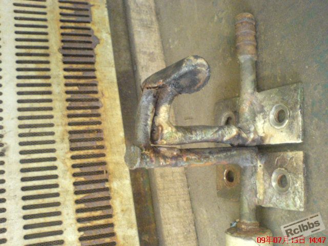

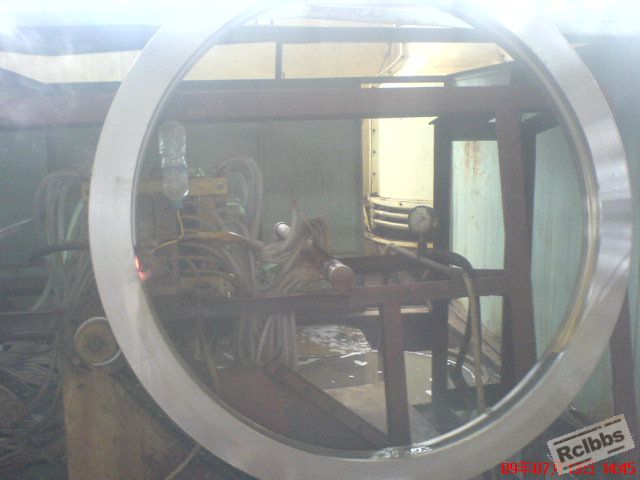

下图为我公司的中频淬火机,加热支撑轨道,帮忙看一下感应器是否合理?谢谢!!!
发表于 2009-7-18 21:37:34 | 显示全部楼层
做个别工件和大批量生产应该区别对待,我想长期大批量生产的话不仅要达到图纸要求,更要节能,效率。你的感应器连接部分单薄了点。小矿泉水瓶是冷却导磁体吗?想过它为什么会发烫吗?

 楼主| 发表于 2009-7-20 20:54:03 | 显示全部楼层
原帖由 叶公好龙 于 2009-7-18 21:37 发表
谢谢您的回复。小矿泉水瓶是冷却导磁体的,它会经常很热,能给点建议吗?还有感应器的连接部分具体指哪里啊?谢谢!!

发表于 2009-7-21 11:28:57 | 显示全部楼层
不得不感叹伟大的中国人民的智慧啊!!这丑的感应器。。。
图二中的小黄线是连着矿泉水瓶吧?看你感应器淬火的位置你可以直接用水浇在导磁体上也不会影响淬火的啊。
