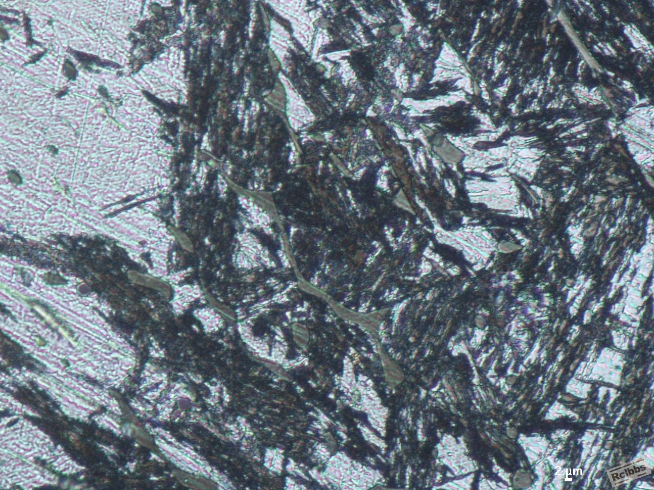

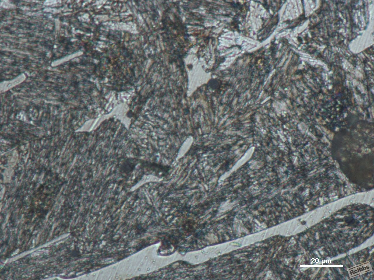

0Cr17Ni4Cu4Nb沉淀硬化马氏体经固溶时效处理后,基体中存在淬火马氏体和时效马氏体。两者那一组织经FeCl3腐蚀后金相为黑色,哪一个为白色?
1040固溶580时效 500倍
1040固溶580时效 500倍
