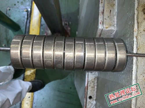

请教各位专家,轴承热处理后,套圈彼此接触的地方都是碳黑。
目前的办法是发现有碳黑就停止供料,剩余的料线外洗涤后烘干,然后再投入热处理就没有碳黑了。
但是这样做很麻烦,有没有什么办法,在没有投入前就能知道料会不会有碳黑,要不要提前洗料后作业。

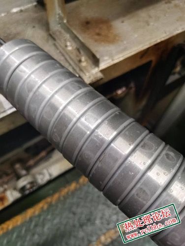

补个照片,洗涤前的,外径倒角碳黑。

你也在讲:"套圈彼此  接触  的地方都是碳黑"。1、上料时尽量减少套圈的接触;2、前清洗液的液体脏了,重新配液清洗;3、过滤淬火油中的碳黑。以上可以参考一下。
