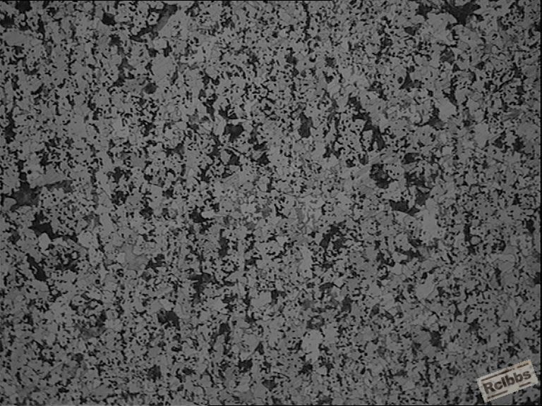

产品在出现魏氏组织后经过重新热处理得到的组织,不太明确是什么组织。请各位老师给予评判下,谢谢了!前一张图片是通过970℃正火保温40分钟+回火560℃保温90分钟

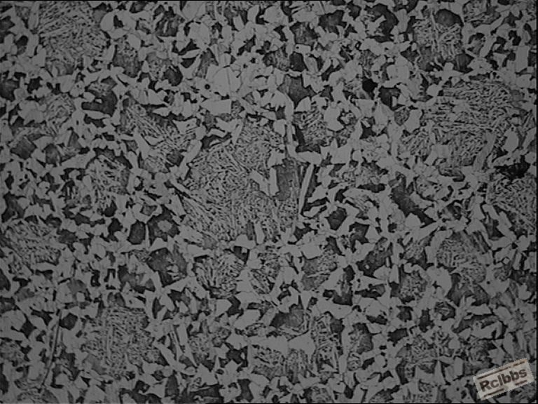

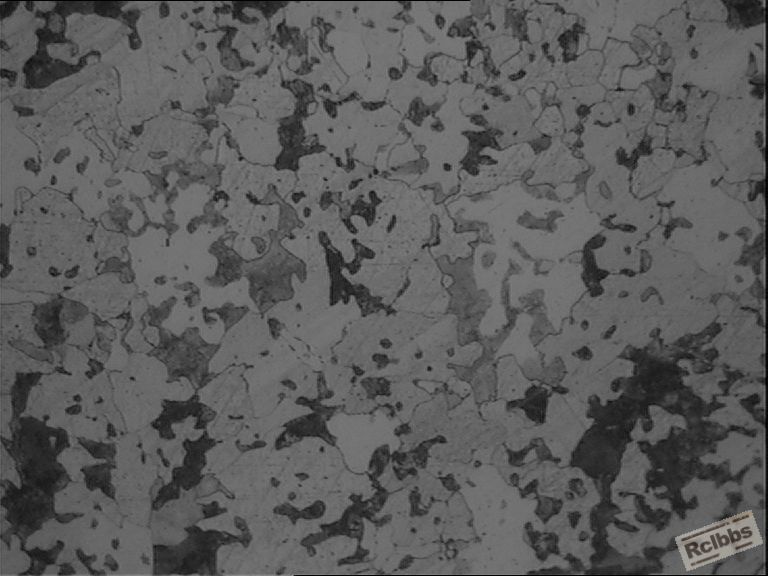

  后面两张图片是同一个视场一张是一百倍 一张是四百倍 其是通过890℃正火保温90分钟+回火340℃保温90分钟

1 第一幅图金相组织:大量粒状贝氏体+少量P+F。
2 第二幅图金相组织:F+P,呈轻微带状分布。
3 第三幅图金相组织:F+P,分布不太均匀。

第一张有魏氏组织,后面的两张是F+P

后两张铁素体+珠光体.

第一张应该是粒贝+P+F组织分布不均匀像偏析;
第二、三张组织应该是F+P

第一张金相组织属典型的混晶状态,是由于成分偏析造成。在C、Mn富集区奥氏体转变温度偏低,出现相对性过热形成粗晶。也因为C、Mn偏高使这样的局部区域C曲线右移,在相同冷却条件下C、Mn富集区进入A-B转变带,其它区域发生F+P转变且因贫碳使得F相对较多。造成上述情况是因为正火的加热过程温度或时间(时间可能性较大)不够,未能通过充分提高奥氏体均匀化程度用以消除成分偏析,这就由成分差异导致了组织差异以及晶粒大小差异。
后两张图片是低温度加热正火所得组织,此时所作所为实际上是针对C、Mn富集区(AC3低于材料正常值)的正火,C、Mn贫化区域(AC3高于材料正常值)还处在高温回火阶段并未参与奥氏体转变,材料整体成分偏析无从消除。
由于C、Mn富集区的正火取得成功,原粗晶区转变成细晶粒,但材料整体F与P两相分布不均还是能在图中明显地察觉到。不赞同这种低温度加热正火的做法。
