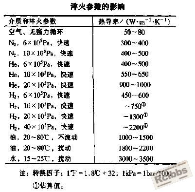

哪位朋友有关于真空气淬(6Bar,10Bar,12Bar)条件下淬火冷却速率与油淬冷却淬透性的对比方面的资料?

10bar气淬大概和油淬冷速相当。

设备提供的冷却速率,基本是空炉的冷却速率。与水温,水压有很大的关系。如果条件都达到,10Bar的炉子自1200度,到150度,时间也就是7-8min.
