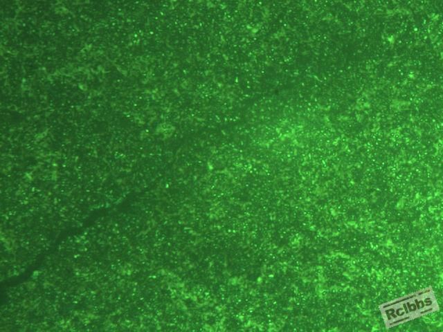

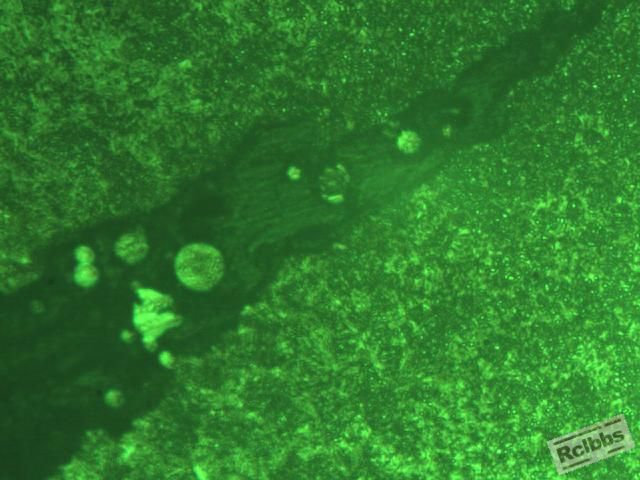

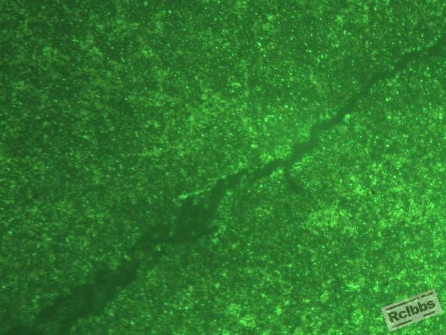

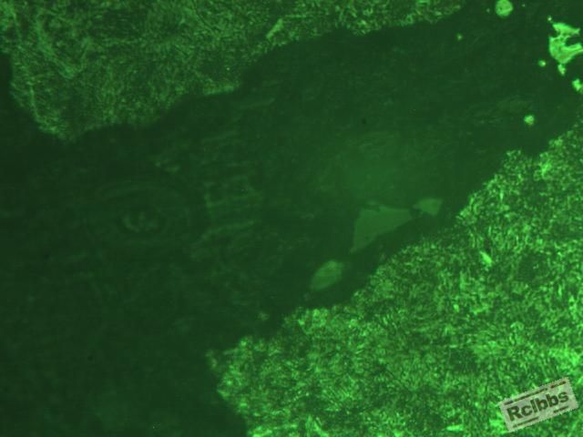

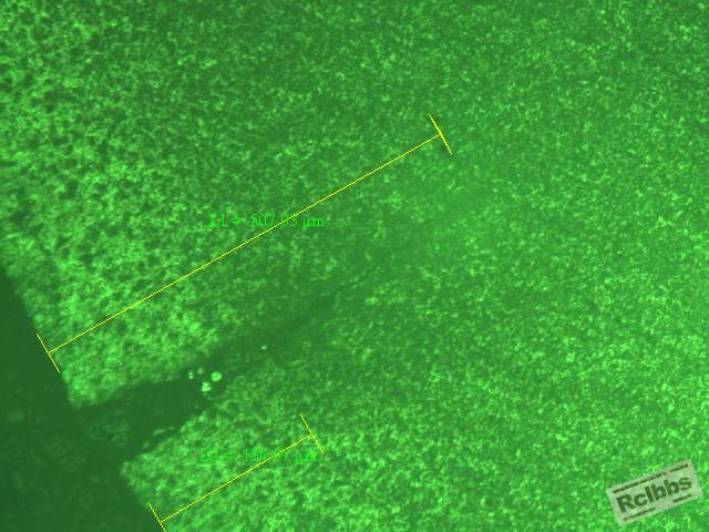

 楼主| 发表于 2009-7-31 21:11:15 | 显示全部楼层
裂纹形貌
几组裂纹形态
裂纹起端
裂纹起端
裂纹2
裂纹2
裂纹3
裂纹3
裂纹尾部
裂纹尾部
裂纹全貌
裂纹全貌
发表于 2009-7-31 22:44:31 | 显示全部楼层
针状不粗,个人觉得是细针样,表面是材料原始组织脱碳,不知道你们淬火工艺温度保温时间是多少,或许是温度高了点

发表于 2009-8-1 08:40:40 | 显示全部楼层
我认为楼主的判断是对的,因材料脱碳造成淬火裂纹。

发表于 2009-8-1 16:08:25 | 显示全部楼层
恩,通过图片看出裂纹的起始原因是表面脱碳造成的!
综合你分析的,我想是在淬火加热时产生脱碳造成的裂纹
