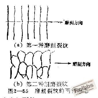

发表于 2009-8-27 15:48:11 | 显示全部楼层
磨削裂纹形态,可对照一下。

发表于 2009-8-28 17:44:43 | 显示全部楼层
估计楼主说的裂纹应该是第一种吧,第二种多见于渗碳淬火。
建议楼主检查一下金相,看一下组织,寻找原因。
