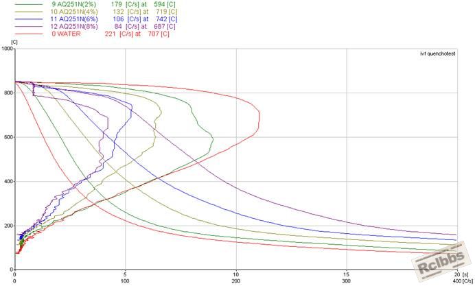

发表于 2010-1-6 16:02:57 | 显示全部楼层
我有韩国好富顿的不同浓度水基淬火液AQ251N与水的冷却曲线对比图 本帖最后由 sdust 于 2010-1-7 08:24 编辑
发表于 2010-1-6 16:04:10 | 显示全部楼层
看我的图也一样的,O(∩_∩)O~
