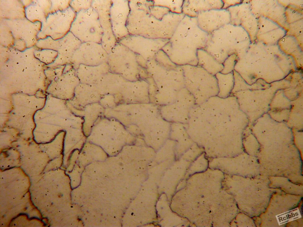

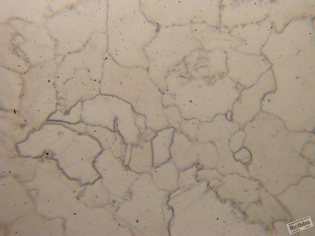

现场金相:500倍,感觉仅剩铁素体了,请求高手帮忙解释一下。

没人回应,自己顶一下!

晶界析出了网状碳化物!

发表于 2009-7-22 19:25:41 | 显示全部楼层
现场金相检验,看到的只是表层金相组织,建议再磨去一些,看看有无变化。
 楼主| 发表于 2009-7-23 18:35:54 | 显示全部楼层
若再磨下去,组织相差不大,该管是否可用?MYG先生!
发表于 2009-7-23 18:56:31 | 显示全部楼层
回复 1# banxh_1980 的帖子
你的管已经发生了石墨化,假如再用会引起断裂。

发表于 2009-7-23 19:43:26 | 显示全部楼层
能上传没有使用过的显微组织照片吗?让对此感兴趣的人作对比分析。
发表于 2009-7-24 10:40:06 | 显示全部楼层
回复 7# MYG 的帖子
专家:看上去象是铁素体晶界上分布有碳化物,属于聚集式球化,你认为呢?

发表于 2009-7-24 11:05:26 | 显示全部楼层
晶界有Fe3CIII,照片上的的那些黑点是今天上的吗?
发表于 2009-7-24 11:27:37 | 显示全部楼层
1、金相组织中已有碳化物颗粒析出和聚集的现象,这表明随着在高温或高压下运行时间的延长或过热,管子的金相组织逐渐发生变化,碳化物逐渐从铁素体中析出并聚集长大。
2、如果再继续使用,将会出现爆管的意外。爆裂的形式应该是沿晶断裂。

发表于 2009-7-24 21:32:03 | 显示全部楼层
我记得这个钢种属贝氏体(粒贝)钢,楼主应是非常熟悉这个钢种,所以感叹-----“感觉仅剩铁素体了”。
看照片,晶界上似有片状碳化物,版主和HRC也发现了晶界上的碳化物。
我认为:晶界上的碳化物使晶界的结合力降低,建议听从版主的意见,及时更换钢管。

发表于 2009-7-24 22:32:50 | 显示全部楼层
照片1中有少许晶界上出现了少量炭化物,还未形成半网状,还不至于失效,我认为照片中并未出现石墨,如果有网状炭化物或者石墨高压导汽管不可能运行到6万小时。
发表于 2009-7-25 12:41:31 | 显示全部楼层
回复 13# wujunfeng610 的帖子
我认为是 运行6万小时后出现的情况。碳化物确实是沿晶呈网状了,黑点应该是析出的石墨,如果再继续使用,将导致热压管的爆裂,过去发生过类似在这样的工作介质环境出现爆管的情况,后果很严重。

发表于 2009-7-25 15:08:23 | 显示全部楼层
这类高压导气管承受高压,如果有前期疲劳征兆会有变形滑移现象:出现滑移线!
介质环境下的失效多为应力腐蚀,版主说的很有道理,的确应该高度注意,楼主可以检查管内的腐蚀情况,目视或体视镜下检查就可以看到

发表于 2012-2-21 21:20:54 | 显示全部楼层
楼主是检验电站锅炉的吧
10CrMo910这种钢金相组织应该是贝氏体(粒状)
再说从你的金相图上看,如果原始组织是铁素体+珠光体的话,为什么看到的是只有铁素体和晶界,那
就算珠光体球化到5级,也会看到晶界处有球化物的,应该不会像你图片上这么干净
发表于 2012-2-27 16:41:56 | 显示全部楼层
1、照片上有很多黑点呈悬浮状,估计不是金相的黑点,而是镜头上的。
2、未见石墨化。石墨化是碳素钢和0.5Mo钢老化的一种方式,但含Cr钢中的Cr强烈阻止了石墨化的过程,所以基本上不需要考虑石墨化的问题。
3、服役前的组织应为回火贝氏体或者铁素体+回火贝氏体,前者居多。
4、晶界未见链状碳化物出现。
5、估计打磨深度不够,可能是脱碳层的金相。
发表于 2012-2-28 23:26:09 | 显示全部楼层
2、未见石墨化。石墨化是碳素钢和0.5M ...
高人见解准确
是搞电站金相的吗?
