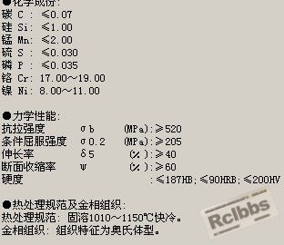

304钢带按照GB4239是固溶态,HV小于200

304不锈钢是按照美国ASTM标准生产出来的不锈钢的一个牌号。304相当于我国的0Cr19Ni9 (0Cr18Ni9)不锈钢。304含铬19%,含镍9%。他要求的应该是表面硬度, 直接淬火是不可以的  可以表面渗碳然后表淬。或是渗氮,看你做么用了。
