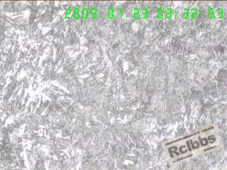

图1:100X  M

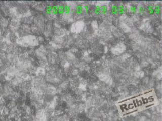

图2:100X  M

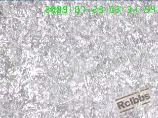

图3:200X  M+T+F

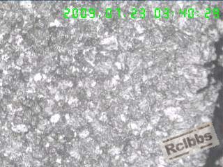

图4:400X  M+T+F
图中粗与细组织是高碳和低碳M吧
请大家出来探讨一下

图片不是很容清晰,图片2有些像是原始组织偏析后经淬火的高碳M和低碳M,个人意见,图片4明显的网状T,F和M

图1、图2好象是低碳或中碳钢材料。图4不清晰。
