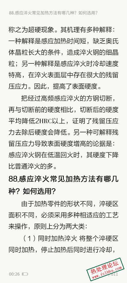

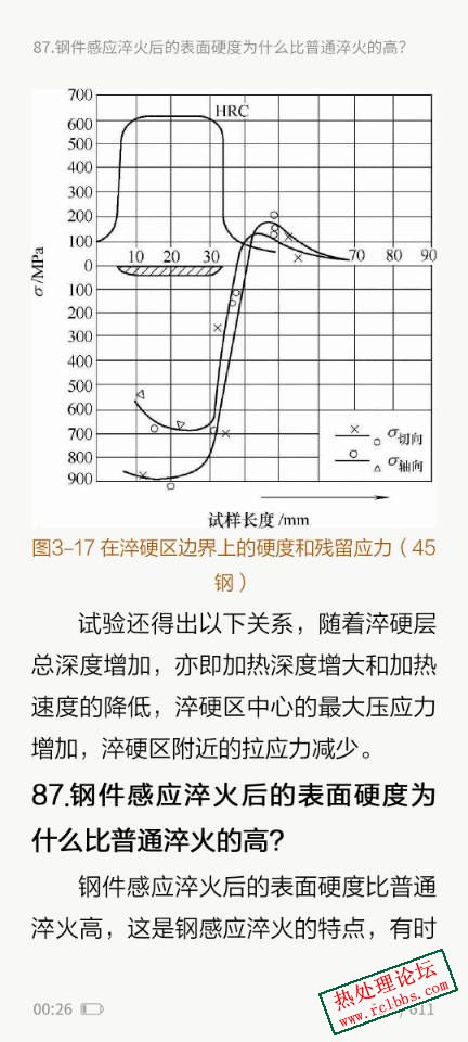

看书上说的是感应淬火比普通淬火硬度高,然后回火后硬度下降更多。
你有试一下160℃回火吗?看看硬度是多少。
