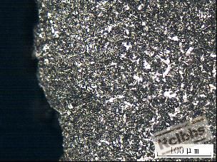

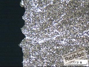

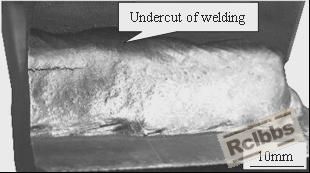

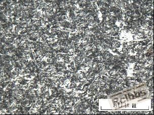

由于焊缝组织晶界不明显,难以判断焊缝开裂属于沿晶、还是穿晶断裂。顾引起讨论。

这个组织是M嘛?
 楼主| 发表于 2009-7-24 14:47:40 | 显示全部楼层
不是,硬度210HV0.1。组织应该是无碳化物贝氏体+针状铁素体(魏氏组织)。
 楼主| 发表于 2009-7-25 09:20:27 | 显示全部楼层
从焊缝裂纹宏观上看应该是穿晶裂纹
