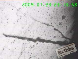

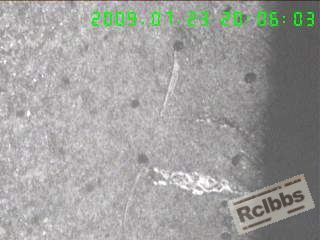

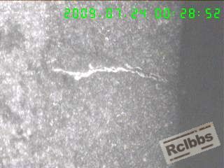

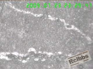

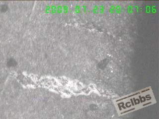

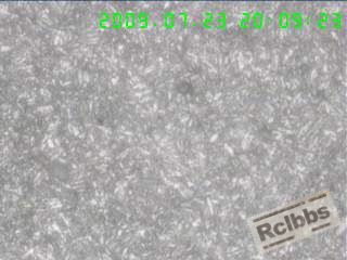

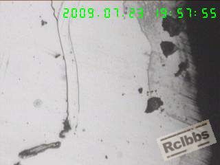

请大家分析一下
此产品在表层发现很长条裂痕
经探伤后裂痕更加明显,裂痕除螺纹处(经过车削加工),延伸整根螺杆,肉眼可见,
经金相剖开后其裂纹形态如图,
整套图片发上,请大家给分析一下原因,是否是原材料发纹,还是盘丝料在加工中的模具拉伤所致,

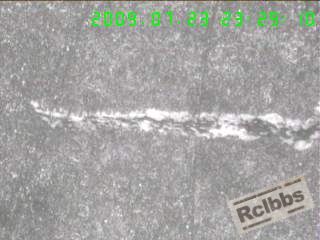

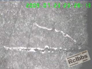

从表面看,裂纹像原材料折叠。

后发表的附件里有四张图片,前两张是经探伤后的,后两张是日光下的肉眼可观裂纹,
如果原材料折叠裂纹,会有这么长吗,而且裂纹两三条笔直平行分布,我们探伤一千只产品,有%10以上很严重,其它的为轻微,表达不够,请老师谅解,

此类事件在今年5月份已经出现过,是相同的形态特征,后经全检探伤后退原材料供应商及索其赔款,这个月初因此产品在主机厂六角头破裂,以致此产品再次经全检探伤(以前不经全检探伤),以现以上缺陷,

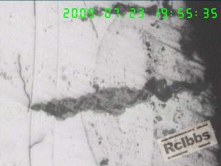

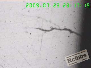

以上图片乃上午传上,下午在同一产品靠近螺母部位重新取样,检查如图:
签到天数: 21 天
 楼主| 发表于 2009-7-24 16:08:26 | 显示全部楼层

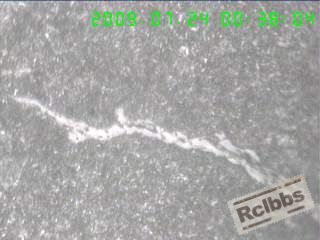

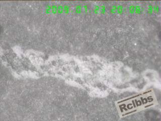

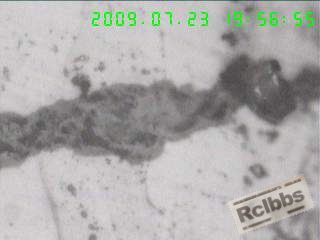

裂纹两侧明显有脱碳,未有淬火延伸的趋向,
请大家分析一下,来因去果,谢绝搬书,谢谢

请10#分析一下原因
请10#分析一下原因,是否是原材料在拉丝时,模具划伤,裂纹两侧有脱碳,说明缺陷发生热处理前(此产品只进行头部感应加热后六角角头成形),热处理前只有六角头锻造成形一道工序,有理由认为是原材料缺陷,起初我怀疑是原材料发纹,经探伤后,个人认为不应该是发纹,因发纹不应该是每只产品都有同样的裂纹而且长度太长,7#老师认为是折叠裂纹,我个人认为也不是很符合现有裂纹形态,个人还是倾向于模具划伤,请大家指导,谢谢

发表于 2009-7-24 21:05:24 | 显示全部楼层
是原料缺陷,铸坯上有表面裂纹或皮下缺陷,经轧制延伸或暴露。

发表于 2009-7-25 11:47:24 | 显示全部楼层
回复楼主:fangqingfeng123的帖子
我认为应该不是原材料裂纹。也不应该是模具划伤,一般模具划伤较浅,且有规律性。根据图片看也不是发纹,推断应该是,原材料加工时,轧制或拉拔产生的应力裂纹。个人见解,难免有错,敬请指正。

此为原材料裂纹,以前是经酸洗后检验,去掉不合格的,再生产,若不挑出,在后续热处理中会有部分产生裂纹,以前我厂有过类似的情况。

可以肯定是铸坯上带来的缺陷.是皮下气泡或夹杂物
