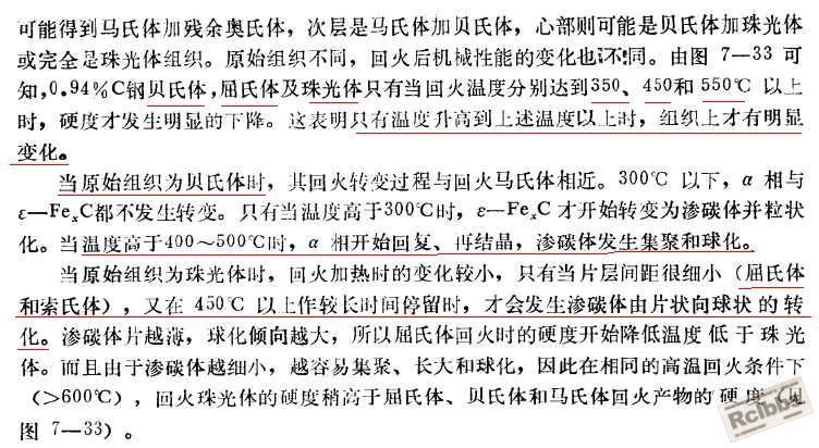

回复 10# 初出茅庐 的帖子
屈氏体转变问题给点资料看看:
至于开裂问题,有沿晶(沿着晶界)断裂和穿晶(穿过晶粒)断裂。还没看到有伴随原子破裂的报道。
看到一定告诉你。

回复 12# WJFU66 的帖子
照你上面的资料 那么说明比如正火得到屈  如果加热温度高于屈转变温度 屈也会发生转变么?  但我不理解的是 比如有些工件做热处理后 焊接 要求消应650  如果做热处理后得到屈  那么消应后组织不是还转变啊?
“至于开裂问题,有沿晶(沿着晶界)断裂和穿晶(出国晶粒)断裂。还没看到有伴随原子破裂的报道。
看到一定告诉你。“
对于晶粒破裂 是其内部的晶格破裂  还是怎么的呢?

发表于 2009-7-26 16:15:18 | 显示全部楼层
正火以后得到的屈氏体实际是比较细小的珠光体,它是一种平衡组织,对它回火由于相变驱动力不足,只是发生片状碳化物的球化,这个过程也是要很长时间,至少要6-9个小时以上,前提还是要片状比较细小。但是贝氏体和马氏体回火就不一样了,他们是非平衡组织,贝氏体的铁素体是过饱和的,马氏体是碳在低温铁素体的过饱和固溶体,当对他们进行回火时,这个过程是自发进行的,回火温度是给他们一个驱动力,过饱和的碳化物就会从铁素体中析出来。不同的回火温度析出的碳化物形态不一样,如果是对马氏体回火,低温回火就叫回火马氏体,中温回火叫回火屈氏体,高温就叫回火索氏体,回火屈氏体、回火索氏体与屈氏体、索氏体的 区别是,回火屈氏体、回火索氏体的 碳化物是球状的,当然不是 完全呈球形的。而屈氏体、索氏体是片状的,在金相100倍下观看是一片黑的。焊接后的屈氏体做消除应力不发生转变,道理就是上面的一样的。总之不管原始组织是什么回火后只要时间很长(如20天)最后得到的都是等轴铁素体加球状碳化物。
原子开裂那真是原子弹爆炸了(原子裂变),钢的开裂能量太小,原子不可能开裂。而且钢中有许多缺陷如晶界,位错,空位等等,所以钢的开裂这些缺陷起了很大作用。
以上纯属个人观点,如有不正之处,望见谅!
