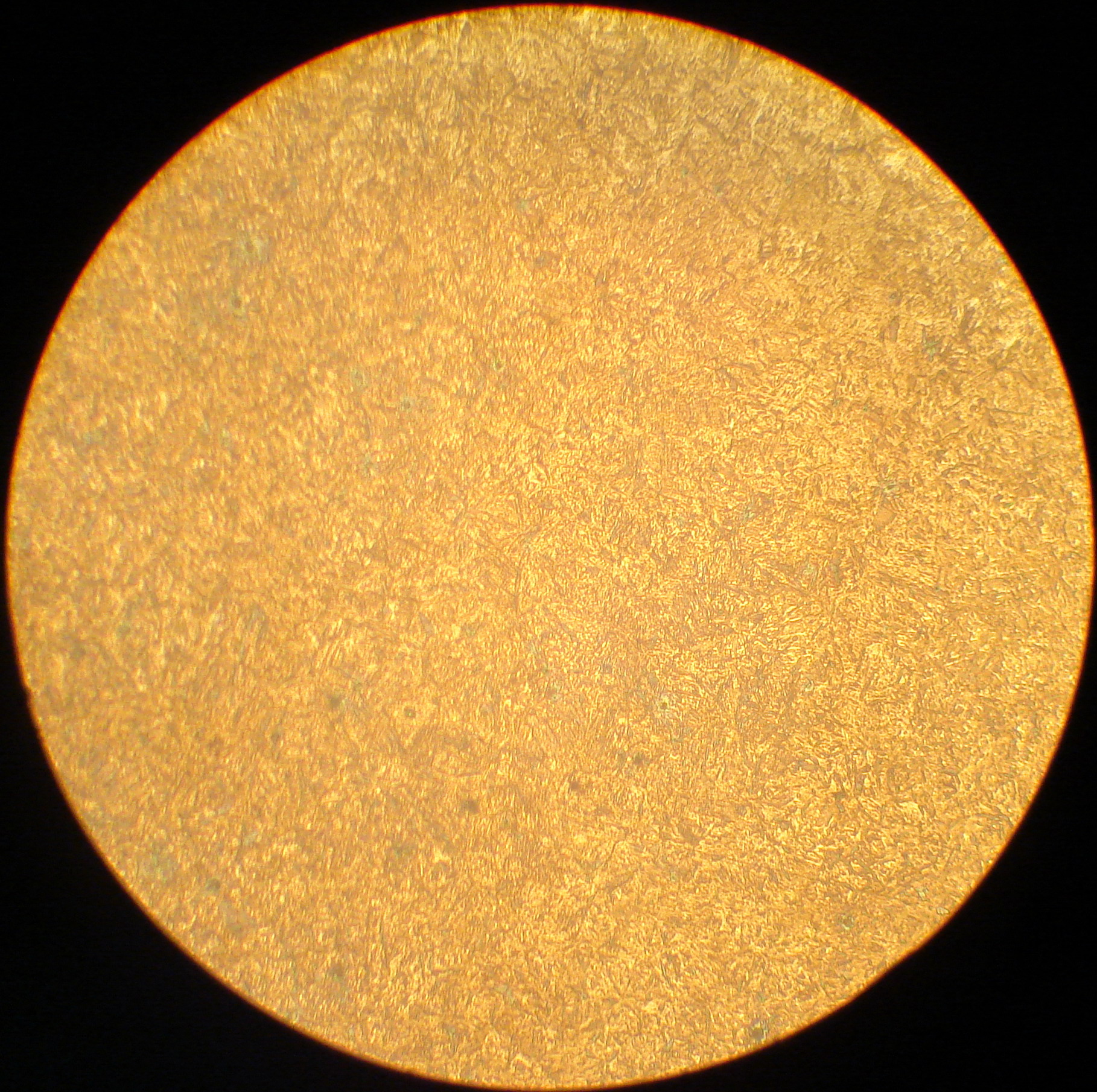

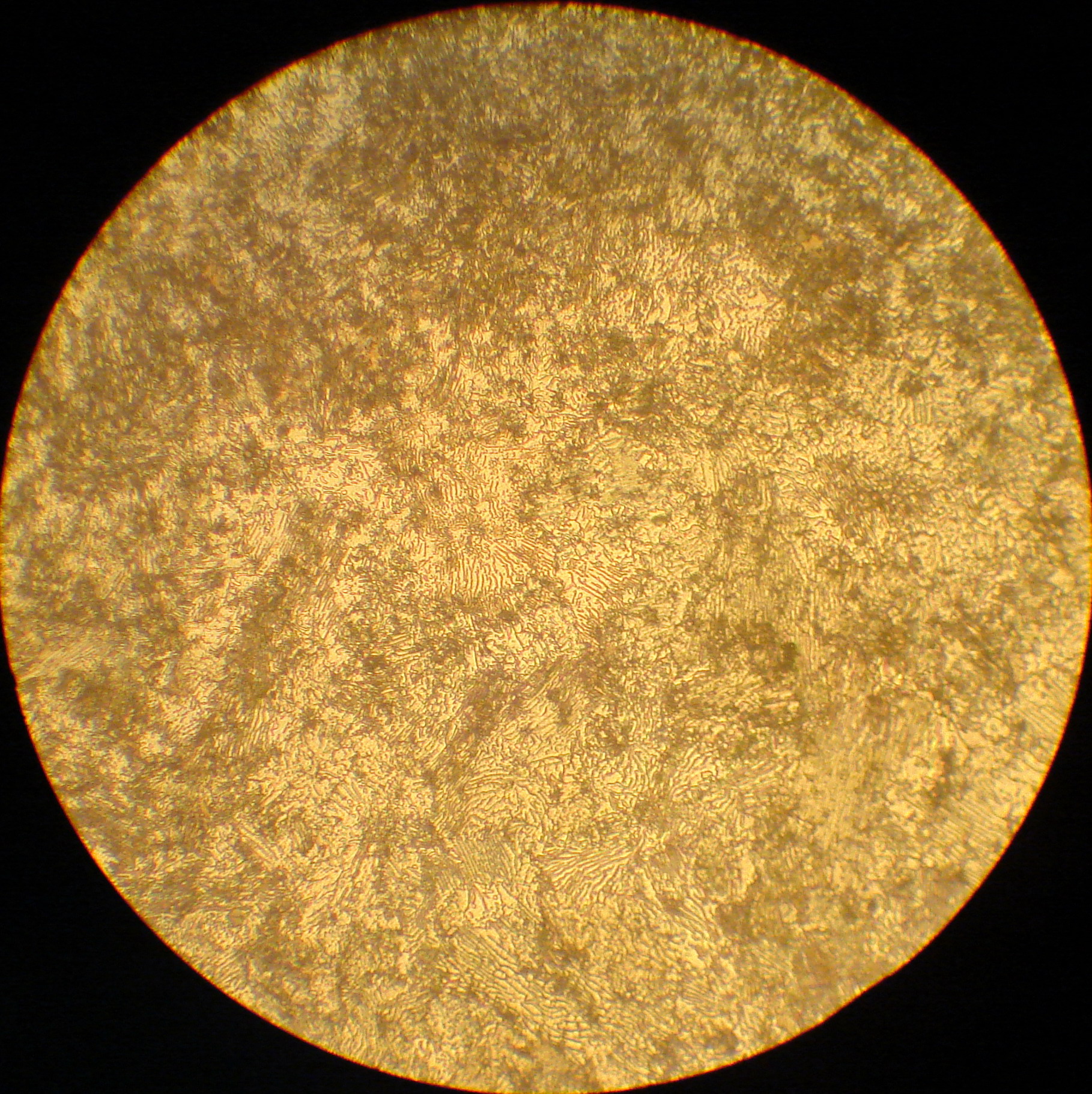

各位看看这两张图片,FAG表面淬火轴承,材料未分析,心部为片状珠光体,表面针状马氏体,(甚是不解,一般情况心部为球化珠光体,马氏体较细)
登录/注册后可看大图
片状珠光体
片状珠光体
针状马氏体
针状马氏体
发表于 2007-5-25 11:27:25 | 显示全部楼层
淬火前的球化处理做得不好。
 楼主| 发表于 2007-5-25 11:49:14 | 显示全部楼层
呵呵,我们总工也是这么说的!是不是老外在突悠咱中国人,或者是假冒伪劣产品在误导我们!

发表于 2007-5-26 08:15:55 | 显示全部楼层
既然工艺是表面淬火(是感应淬火吧?),心部原始组织就应该为感应淬火考虑,有利于感应淬火。感应淬火加热时间很短(若干秒),球化组织不利于碳的熔解,淬火后可能会出现屈氏体软点问题,片壮组织则有利于碳的熔解和均匀,对感应淬火有利,所以采用片状珠光体作为感应淬火的原始组织是有道理的
签到天数: 23 天
发表于 2007-5-27 20:30:54 | 显示全部楼层
楼上的,片状珠光体快速淬火工序容易淬裂,成品心部片状珠光体综合性能不好,好不好。。
发表于 2007-5-29 22:06:08 | 显示全部楼层
8楼说的有道理,球化组织除了部利于感应淬火外,其强度特低,与硬化层性能匹配不好.

发表于 2010-8-13 13:29:11 | 显示全部楼层
偶然看到这个贴了,实在没忍住,哈哈,这是42CrMO钢的感应淬火呀,用在大轴承上的,我以前做过天天看这东东
