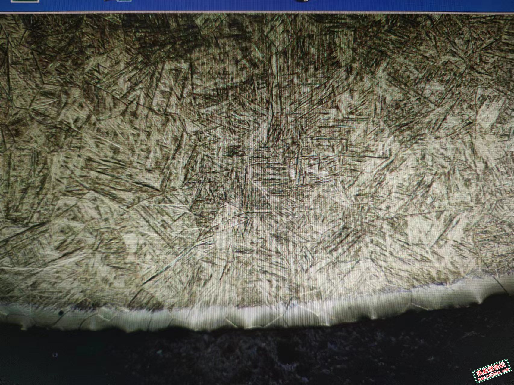

近β钛合金固溶处理问题

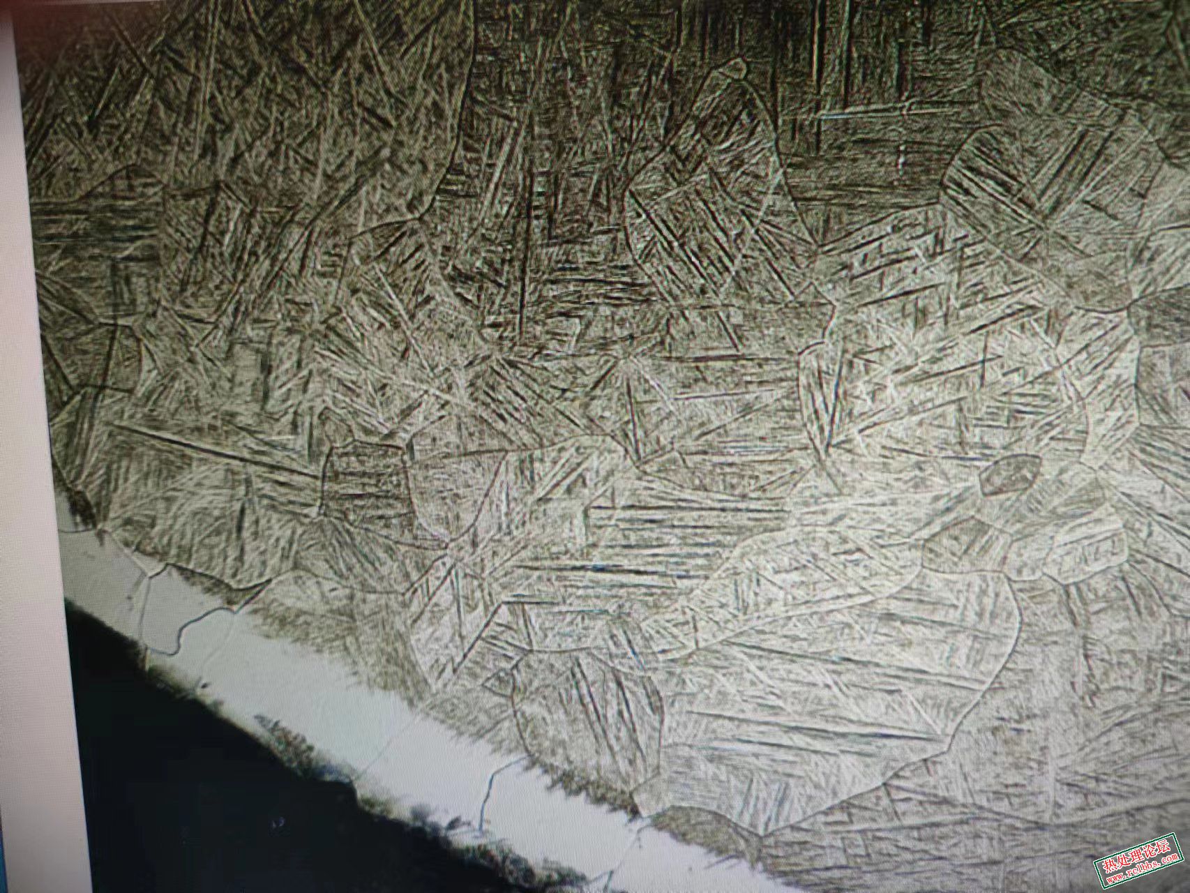

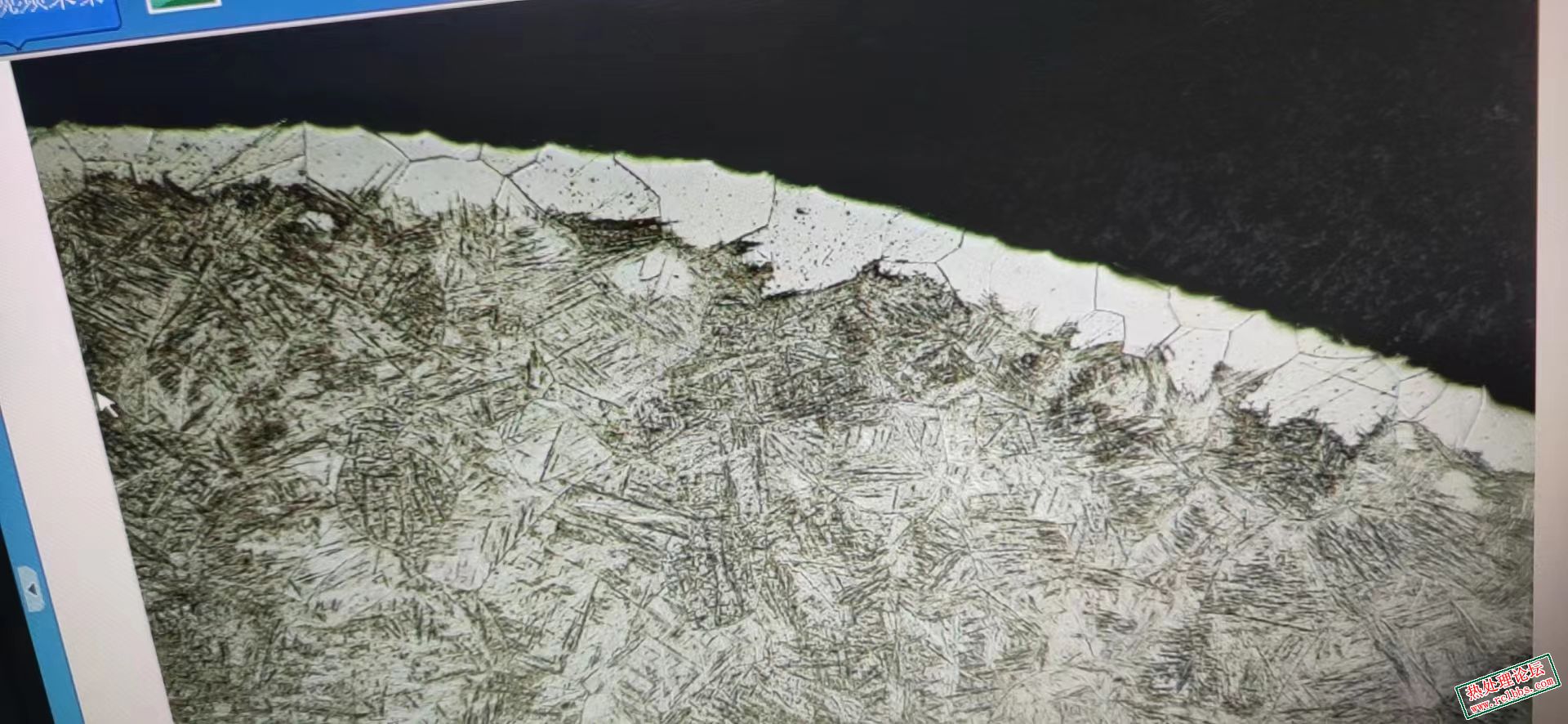

 楼主| 发表于 2023-2-8 22:43:25 | 显示全部楼层
子玄 发表于 2023-2-8 22:32
材料有没有错?

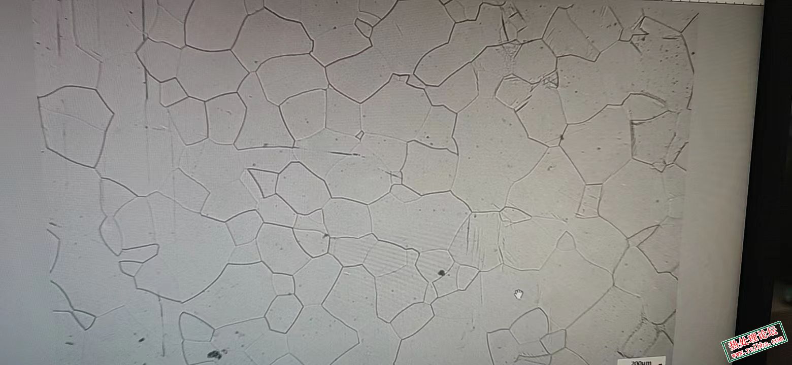

材料没有错误,这几张图是Φ13×150mm棒状样热处理后的金相图,同批料,我用了Φ13×10mm小尺寸的样进行同样热处理对比,小尺寸样的金相图正常,试了好多次,一换到大尺寸样热处理后组织就不正常
小尺寸样金相图
小尺寸样金相图

发表于 2023-2-9 09:48:25 | 显示全部楼层
按你这样说就是冷却慢了,转移速度怎样?你冷却时,是水槽,还是什么?试验室,自来水冲?

 楼主| 发表于 2023-2-9 10:25:51 | 显示全部楼层
热处理炉开门立即夹出冷却,是在实验室接整桶自来水冷却的

我们这实验室用样水淬一般都是直接接桶水,样品取出来直接放水里进行淬火,因为样品尺寸都比较小,请教一下不是这样的话一般是怎么进行水淬的呀

发表于 2023-2-12 23:22:57 | 显示全部楼层
ZE084 发表于 2023-2-11 18:58
我们这实验室用样水淬一般都是直接接桶水,样品取出来直接放水里进行淬火,因为样品尺寸都比较小,请教一 ...
一般水要搅动,让热量散出去吧。

发表于 2023-2-13 15:20:10 | 显示全部楼层
冷却水的温度有没有控制

 楼主| 发表于 2023-2-14 09:09:32 | 显示全部楼层
秋罗红枫 发表于 2023-2-13 15:20
冷却水的温度有没有控制
没有进行控制,就只是接的自来水

发表于 2023-2-14 11:21:58 | 显示全部楼层
冷却时是直接放水桶里面了吗?还是放入后不断转动试样。小件试样水冷没问题,但大工件就需要更快的冷速,可以试试盐水。

 楼主| 发表于 2023-2-14 11:42:30 | 显示全部楼层
全字长眼 发表于 2023-2-14 11:21
冷却时是直接放水桶里面了吗?还是放入后不断转动试样。小件试样水冷没问题,但大工件就需要更快的冷速,可 ...
我是冷却时直接放水里面然后拿出来的,应该是冷速不够,十分感谢提供经验!!!我下次用盐水试试

发表于 2023-4-7 11:37:38 | 显示全部楼层
第一,温度偏低,第二,冷却液有缺陷冷却速度太慢,,
