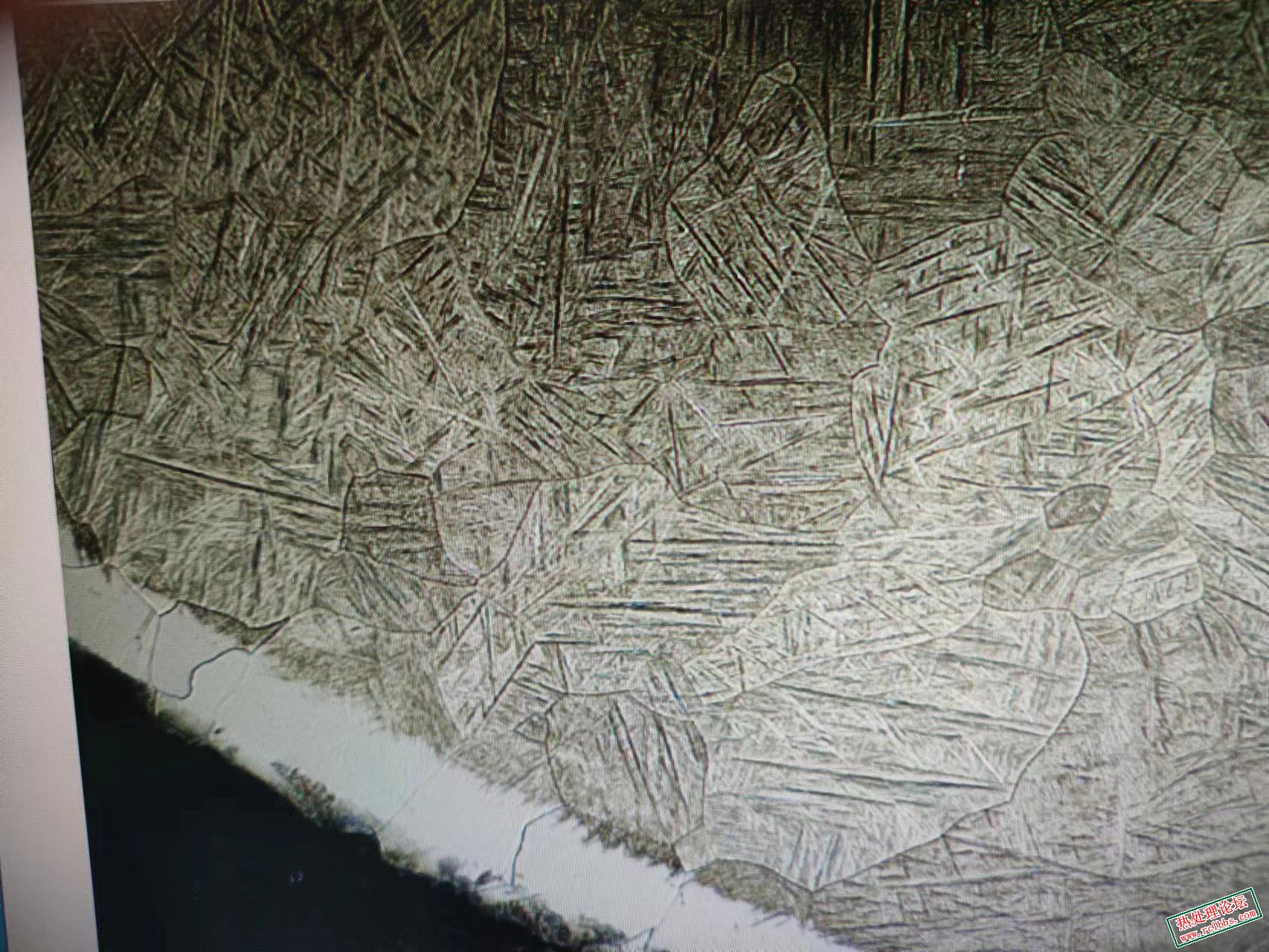

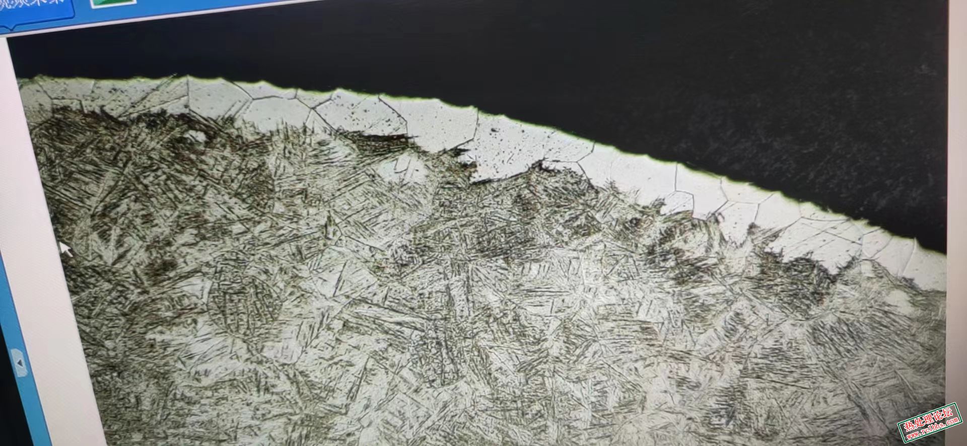

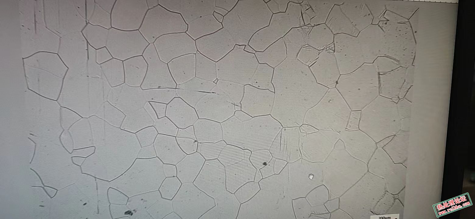

近β钛合金TB6,相变点为800℃,我用两种尺寸样,一个是Φ13×10mm小块样,一个是Φ13×150mm棒状样,同时放在同一个箱式炉中在 850℃下保温30min后水淬,磨抛后发现小块样组织为单一亚稳β相,但是棒状试样的组织只有边缘一圈看着是单一β相,内部组织不正常,进行了好多次热处理,改变了固溶温度和保温时间都是这种现象,请教各位老师出现这种现象的原因是什么?

小块样金相
小块样金相
签到天数: 378 天
发表于 2023-2-9 10:36:53 | 显示全部楼层
内部冷却速度不够?小样有切开看看芯部吗

感谢提醒,小块样切开看了组织,芯部组织确实不是单一相了,这种情况是冷却速度不够快造成的吗

发表于 2023-2-14 09:33:42 | 显示全部楼层
应该是,钛合金热导率很低,内外冷却速度差别较大
这时候内部有低温稳定相析出了

那请问我应该怎么减少内外冷速差?

发表于 2023-2-14 17:28:44 | 显示全部楼层
ZE084 发表于 2023-2-14 11:45
那请问我应该怎么减少内外冷速差?
这种材料本身性质导致的感觉很难搞。
为什么要完全β相呢,我好像看到有文献说这种合金是在相变温度以下固溶处理然后时效析出进行强化的。
或许得结合热处理的目的,在别的方面想想办法。
个人理解哈

发表于 2023-3-11 11:16:17 | 显示全部楼层
建议用真空水淬,转移时间可以控制在5秒
