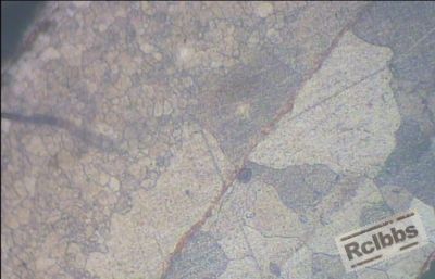

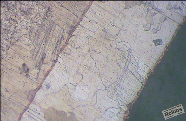

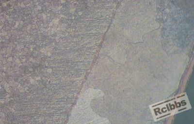

邦迪管(厚度0.7),进行了弯曲后,进行钎焊,第一区1000度,二区970,三区930,最后的晶粒度为1级和7级同时存在,1级的是怎么样产生的呀,如何消除哦,实际的晶粒在附件中!材料是亚共析钢(0.08-01%左右),原始晶粒为7-8级.但出来后就是为样很奇怪,不知道怎么办好.另外它的加热温度与保温时间不知道如何确定.

这两张照片的区别在哪儿啊到底??

谢谢!因为我们是大批量生产,目前只有在这个炉上进行,奇怪,为什么焊前都是7-8级出来后就成1级了。这也是正火呀,是不是有什么其它的影响因素。
