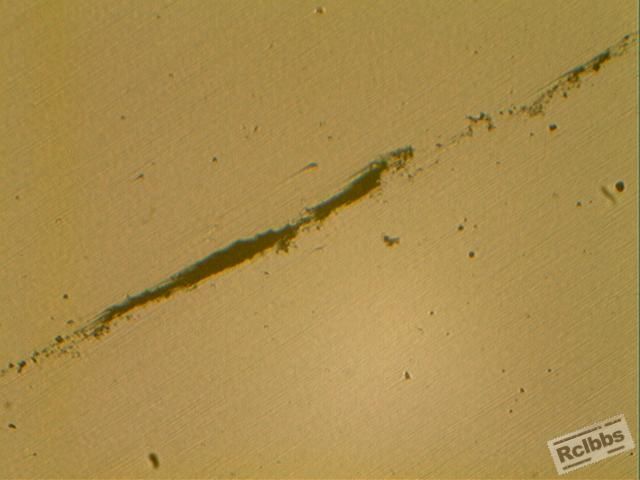

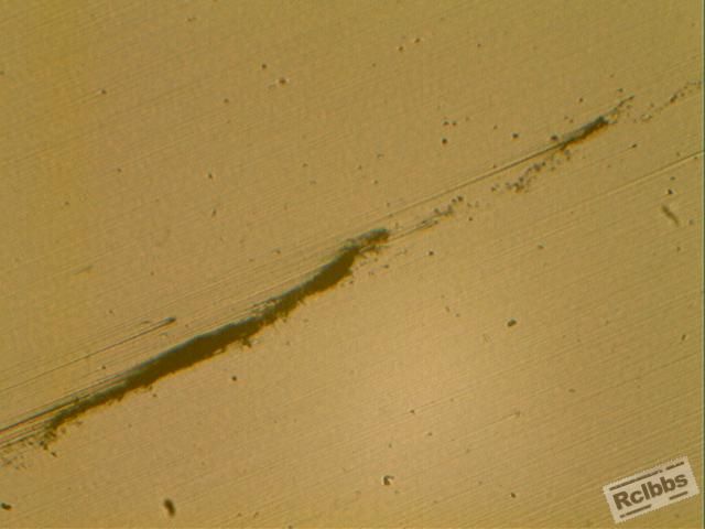

钢管在进行打水压试验时从管体处爆裂,在爆裂处取金相分析发现存在夹杂物还请诸位给以指点!如图:

发表于 2009-7-27 09:58:09 | 显示全部楼层
制样时有划痕,建议重新制样进行观察,也许能看出个中类型及更多信息。
发表于 2009-7-27 10:41:05 | 显示全部楼层
夹杂物疑似被拖曳出来了,重新抛光:先一个方向抛光后,将试样旋转90°,用更低粒度的抛光剂轻抛,再加以清水抛光

不好意思!由于情况紧急没有仔细的细磨,在加上我们数据采集系统有问题不是很能很清楚.实在惭愧!

回复 3# wujunke 的帖子
此试样我已经操作了两遍也是按照您所说的方法进行操作但结果还是如上图一样!
发表于 2009-7-27 14:57:24 | 显示全部楼层
样品制作的很是有问题,要作为判断必须作好金相试样,这样出来的结果才有说服力,再说你的这个不一定是非金属夹杂,一般塑性夹杂才是长条形的,呈灰色,而你的是全黑,所以估计不是非金属夹杂,即使有应该也没有那么长.全黑的一般是脆性夹杂,不带拖尾现象

 楼主| 发表于 2009-7-27 15:12:18 | 显示全部楼层
回复 6# 潇潇雪 的帖子
因为我们生产的钢管,我也查了一些关于钢管夹杂物的资料也有与上图一样的夹杂,我怀疑是管坯在炼钢时保温材料掉进去而引起的.
发表于 2009-7-27 16:21:49 | 显示全部楼层
如果是这样的话,你最好去打个能谱就一目了然了

发表于 2009-7-28 10:06:21 | 显示全部楼层
楼主,一般抛光最后一道抛的方向和你的夹杂方向垂直。

发表于 2009-7-28 13:57:28 | 显示全部楼层
没有见过此类夹杂,请教楼主在资料上查到得内容是怎样说的呢?

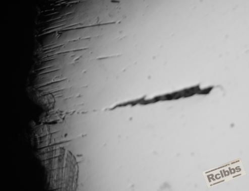

 楼主| 发表于 2009-7-28 14:19:31 | 显示全部楼层
在断开裂周围存在的一条夹渣,夹渣物呈深灰色,暗场观察为半透明状,由此
推测可能是炼钢时落入钢液的保温材料,无规律性可言,由于其塑性较好,在轧
制过程中沿钢管轴向延伸分布,它的存在破坏了金属的连续性,形成分层,特别
在横向受力时,对材料的破坏性更大。这是油管水压爆裂的主要原因。

发表于 2009-7-28 22:38:52 | 显示全部楼层
砖家,管坯在炼钢时保温材料掉进去而引起的夹渣,颗粒有多大呀?还塑性较好给大家解释一下。我们洗耳恭听
发表于 2009-7-28 22:40:16 | 显示全部楼层
按你说的颜色来看,可能是硫化物,你的试样做的看得不是很清楚

发表于 2009-7-29 07:35:04 | 显示全部楼层
从形态看不像夹杂物,建议轻腐蚀后再看看.

 楼主| 发表于 2009-7-29 08:14:16 | 显示全部楼层
诸位仁兄谢谢你们的指点!上图是我摘抄我们同行业的金相分析!有什么冲突还请诸位多多指导!
发表于 2009-7-29 10:45:15 | 显示全部楼层
不是夹杂,夹杂物没有拖尾现象。
怀疑是缝隙,该缝隙可能是材料中存在的或者是在失效过程中产生的
