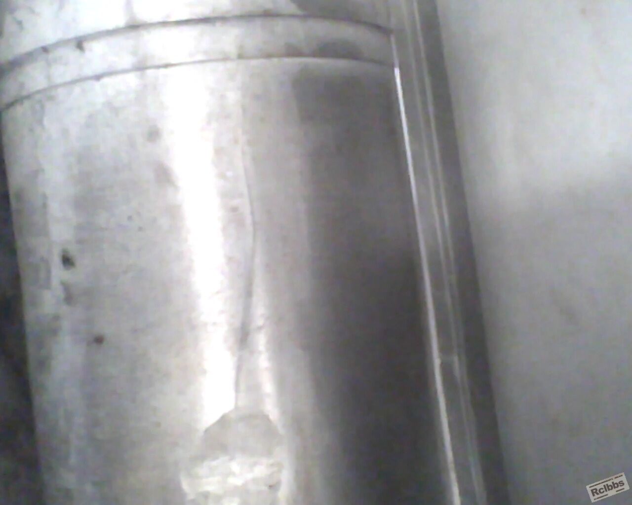

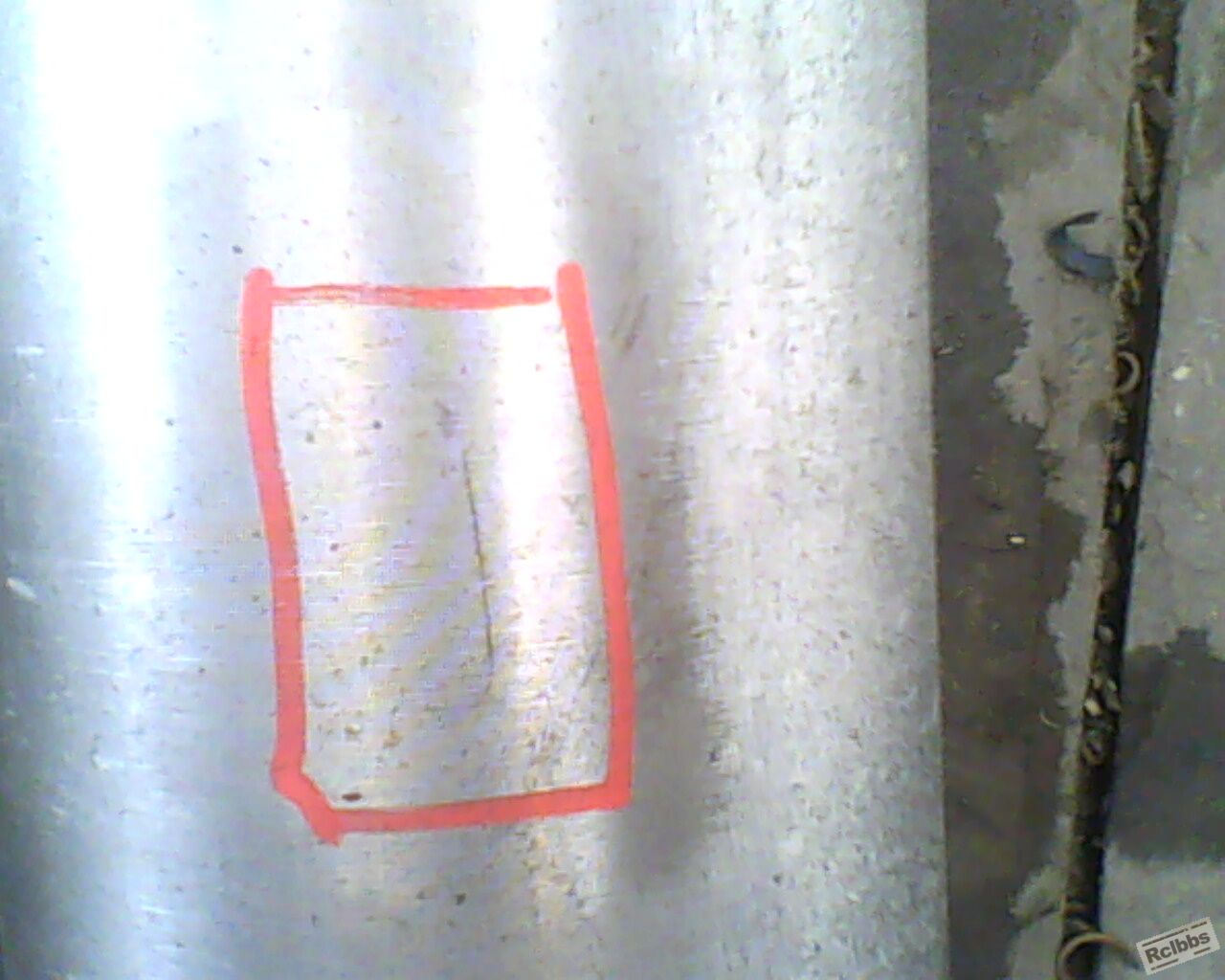

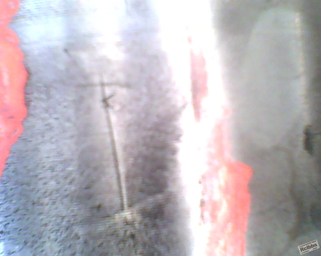

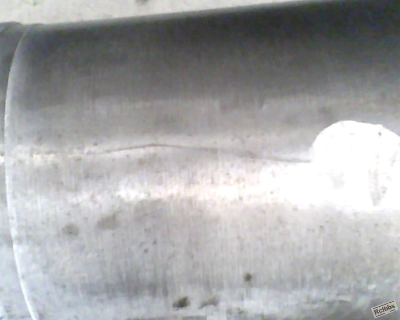

我们公司有一批芯轴,材料为42CrMo.6,φ120X1700.调质硬度为HB260---310,在调质回来后,粗车了一刀后,进行超声波探伤,没有发现问题(表面裂纹无法发现),在精车后,进行磁粉表面探伤,发现有两根出现共出现四处轴向裂纹,裂纹长度在90120MM之间,用砂轮机打磨后发现深度在24MM,请大家看一下这种裂纹是在什么情况下出现的,

还没有进行磨这一工序,我比较困惑的是,在调质后的粗加工时没有看到裂纹,到了精加工时出来了,而且长度挺长,深还也不浅啊,

做磁粉检测是要求表面光洁度达到3.2以上才行的,做超声检测一般用纵波直探头只能对内部进行检测,表面一般是没有办法检到的(在出现裂纹以后我用横波斜探头试了一下,可以检出),以前这种芯轴也有出问题的,就是在调质后在粗车时就能发现,而且能很明显是材料问题,因为在粗车时就能看到在裂纹边沿发黑,内部有夹杂,而且在裂纹结束尖部比较钝,应该是材料锻造裂纹,而这次在粗车时没有发现,到精车后做磁粉检测检查出来,把磁粉擦干净后,可以看到在裂纹内部的颜色和基体没什么明显差别,应该没有脱碳,所以我认为是热处理裂纹,
但有个疑惑,就是在热处理的过程中有没有可能这裂纹只在接近外表面的内部产生,而不延伸到外表面?这个轴粗车的量是单边4MM,精车是0.5MM,也就是说裂纹有没有可能是产生在表面4个毫米以下?
