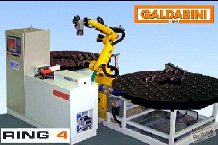

比利时一个专门生产太阳齿圈的工厂,采用热后冷校圆,取代压淬.
冷校圆后的椭圆度为0.05毫米,平面度为0.1毫米,生产效率150件/小时

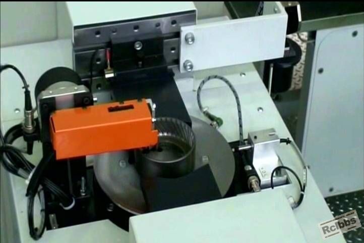

 楼主| 发表于 2009-7-28 12:20:08 | 显示全部楼层
传感指
采用特殊传感指,可以检测内齿轮的分度圆直径

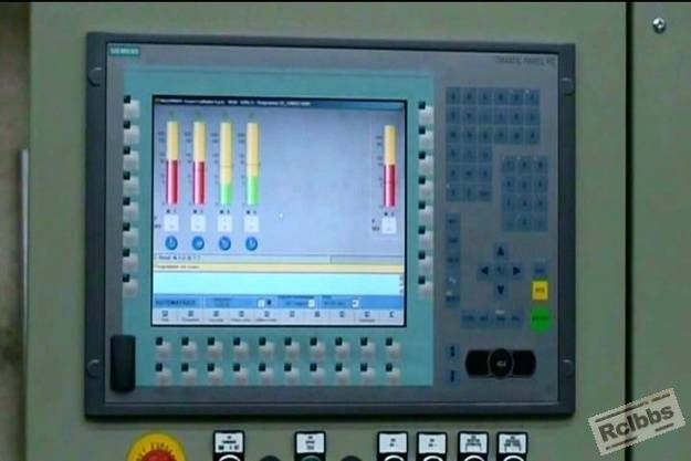

 楼主| 发表于 2009-7-28 12:21:39 | 显示全部楼层
屏幕自动显示椭圆度等
在屏幕上显示变形数据,并可以自动显示椭圆度,三角型,四方型等变形

 楼主| 发表于 2009-7-28 12:30:52 | 显示全部楼层
实际使用, 感觉效果很好
