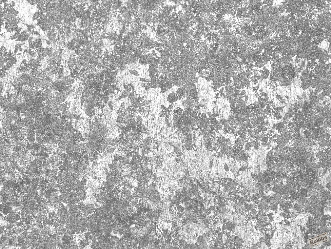

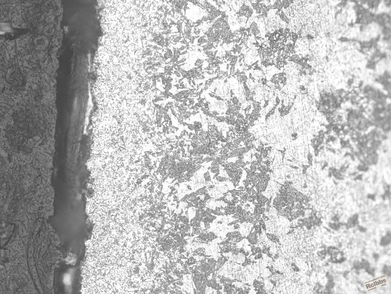

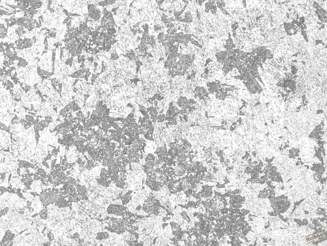

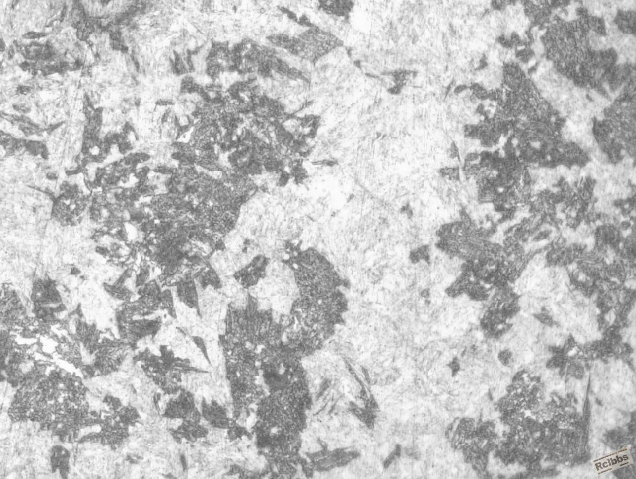

这是我公司的高碳低合金钢丝,线径3.3mm,采用铅处理。工艺路线:加热→铅浴→热水洗→盐酸洗→磷化→烘干→收线。本试样是采用较慢的()收线速度所得。但是为何会出现从边缘至心部依次分布有:贫碳层+疑似屈氏体组织、马氏体、马氏体+疑似屈氏体组织。我想不明白为何会出现这样异常的()组织分布,百思不得其解。先请各位帮忙分析,谢谢。
[ 本帖最后由 所以因为 于 2009-7-30 20:26 编辑 ]
边缘贫碳区域+疑似屈氏体组织(400Hv0.2) 500倍
马氏体组织(830~870Hv0.2 ) 500倍
马氏体+疑似屈氏体组织 500倍
马氏体+疑似屈氏体组织  500倍
马氏体组织 1000倍
马氏体组织   1000倍

发表于 2009-7-28 16:19:52 | 显示全部楼层
表面有屈氏体,可能是表面脱碳引起。而内层的组织不均匀,一般属于化学不均匀性,如果你做一下,钢丝的纵断面检验,有带状组织出现,就能证明了。
[ 本帖最后由 renbenfg 于 2009-7-28 16:25 编辑 ]
签到天数: 941 天
发表于 2009-7-30 20:18:15 | 显示全部楼层
可能是铅浴温度过低引进的。
 楼主| 发表于 2009-8-4 13:52:04 | 显示全部楼层
铅温过低导致的淬火?  可铅温也有500多度呢。
发表于 2009-8-6 14:53:46 | 显示全部楼层
贫碳是由于加热过程脱碳所致,你的组织很不正常,能告知材料成分吗?如果是高碳钢丝,铅浴后应主要为索氏体组织,应检查盘条化学成分、成分的均匀性等
发表于 2009-8-6 16:13:29 | 显示全部楼层
表面组织异常是脱碳引起的,内部组织异常主要是原始组织成分偏析严重和加热保温时间不足造成的。
