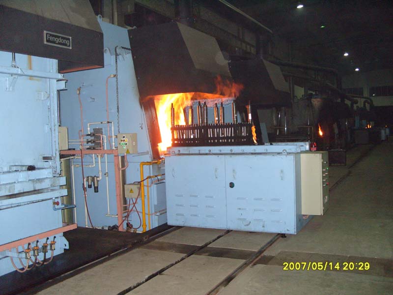

各位:
我们用的是老式的箱式炉,现在听好多人讲得多用炉,不知道是什么东东,请各位大虾明示!有什么特点?

笼统的讲,就是既可以淬火,又可以渗碳,还可以炭氮共渗,功能多

就是炉子可以进行的热处理工艺较多如渗碳、淬火、正火、退火、碳氮共渗、氮化,柔性较好,属于周期性的炉子,和清洗机回火炉子组成生产线,自动化程度高,劳动强度低。

箱式气体渗碳氮化热处理自动生产线是成套机组。该生产线由加热炉、清洗机、回火炉、推拉车、备料台等组成,控制系统及主要执行元件采用国外先进国家进口原件,可实现全自动或手动操作,该成套设备既适用于单品种大批量生产,也适用于多品种小批量生产,操作简便,运转成本低,可实现产品的渗碳、碳氮共渗、光亮淬火、退火、正火等热处理工艺。 设备特点: 1.有马弗方炉膛结构或者 圆形无马弗炉膛设计,消除了热风循环的死角,炉内温度、气氛均匀性好; 2. 使用进口碳控微机和氧化锆探头检测、控制炉内碳势,精度高,产品热处理质量稳定可靠; 3. 采用SCR调功器PID连续控制输出功率,温度控制精度高,稳定性好,避免了普通热处理炉采用接触器开/关对辐射管和电网的冲击; 4. 使用降压隔离变压器,辐射管工作电压低,使用寿命长; 5. 淬火油槽温度自动控制,油搅拌设有变频调速装置,可确保产品热处理硬度的均匀性和最小的变形; 6. 设备操作采用触模屏远程控制,减轻劳动强度,简明直观,便于操作,便于设备的维护; 7. 全线机械动作采用进口气动装置,设计简洁、实用、合理、可靠。 生产线设备构成: 1、密封箱式多用炉  2、 温水清洗机 3、箱式回火炉 1台 4、横移式推拉料车 1台 5、 液压式升降准备台 1台 6、固定式中继台  7、生产线电气控制及操作系统

就是炉子可以进行的热处理工艺较多如渗碳、淬火、正火、退火、碳氮共渗、氮化,柔性较好,属于周期性的炉子,和清洗机回火炉子组成生产线,自动化程度高,劳动强度低。生产线由加热炉、清洗机、回火炉、推拉车、备料台组成。自动化程度高。

箱式多用炉基本都配清洗机,回火炉子组成生产线,自动化程度高,劳动强度低。
井式多用炉就是 made in china.

可控制气氛,渗碳,正火,光亮淬火等热处理手段~
