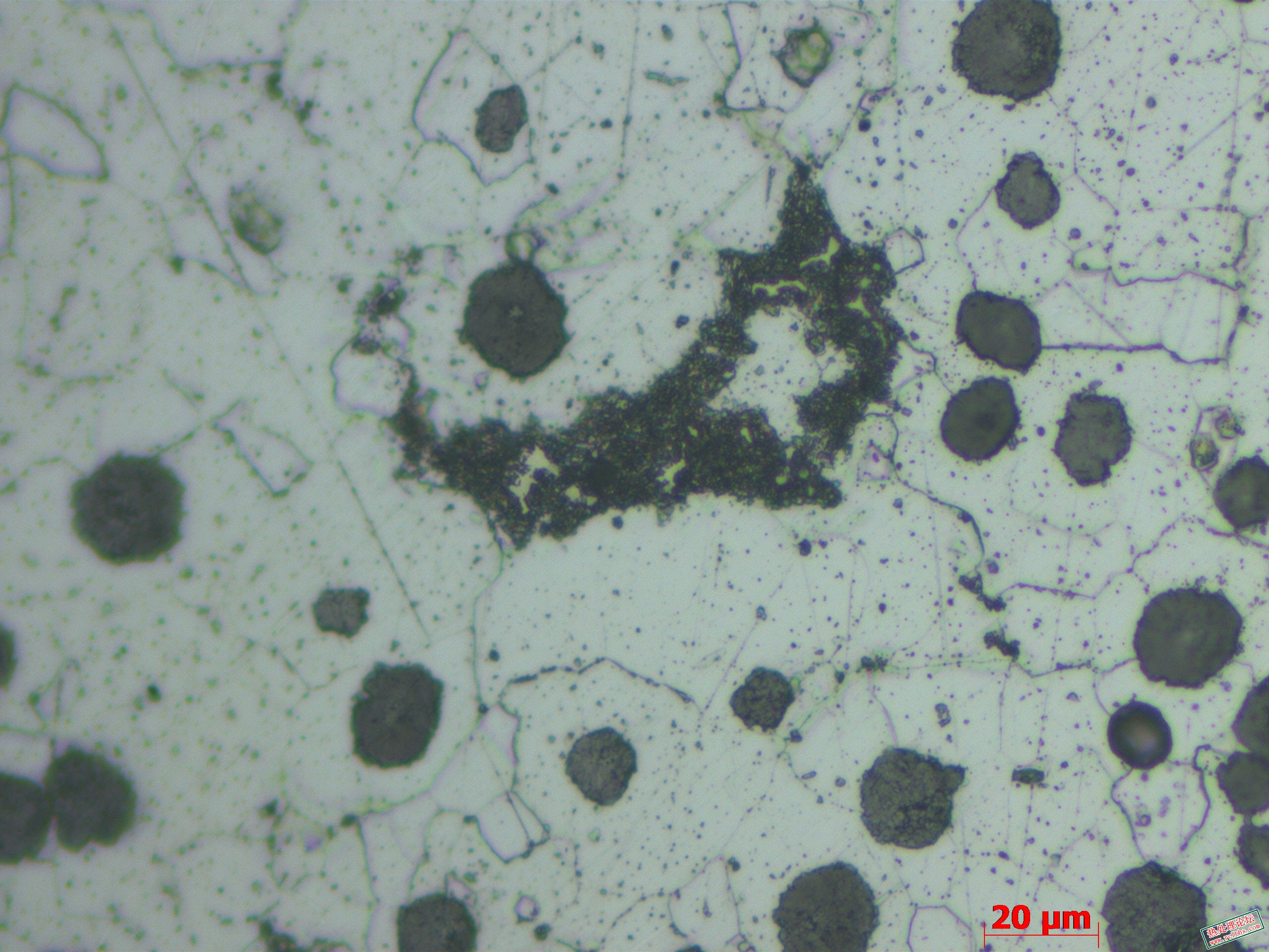

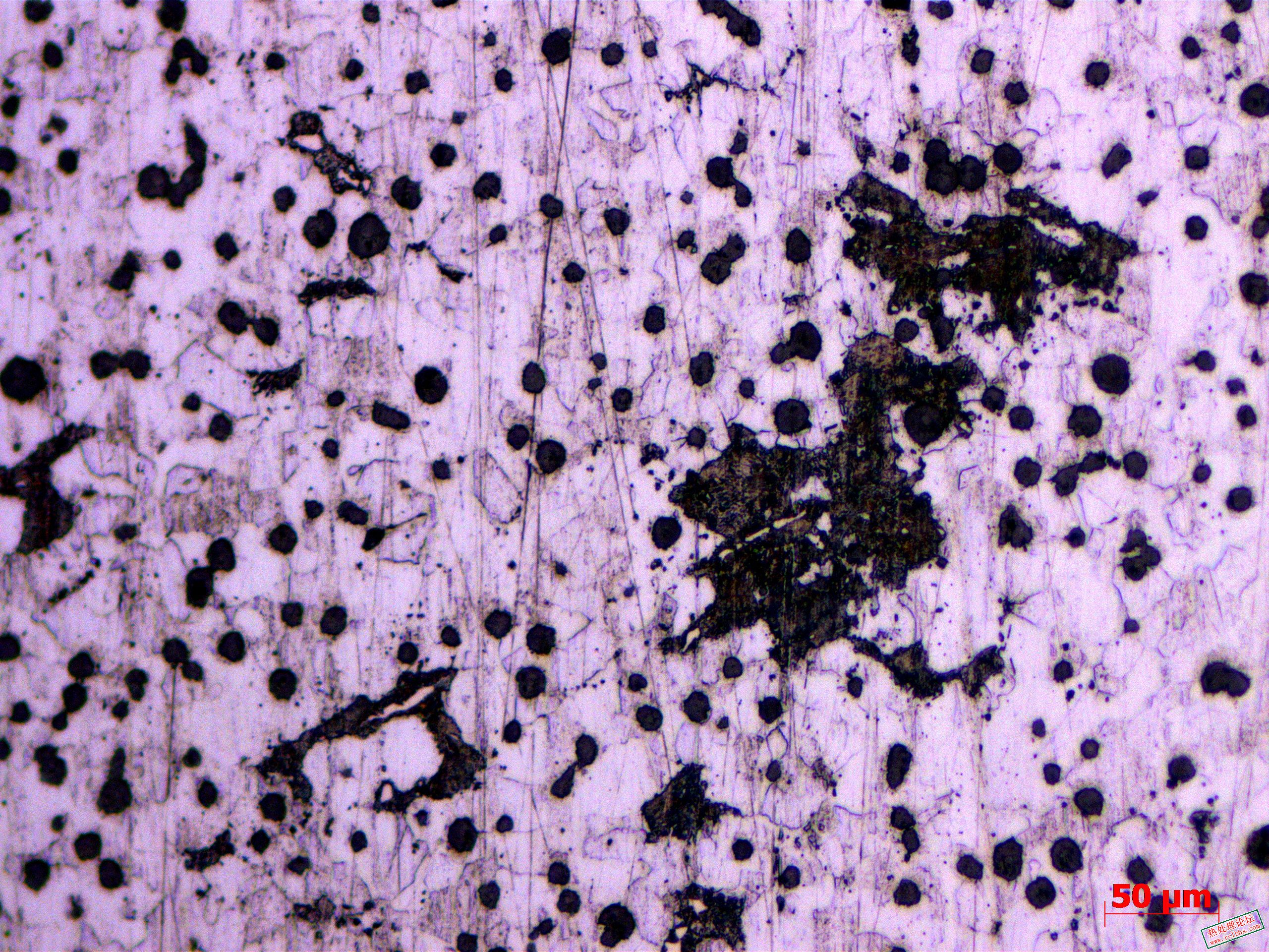

如2张照片中显示的球墨铸铁金相组织中,珠光体内部亮白色的块状物,在光学显微镜下怎么判断其是磷共晶还是碳化物呢?

发表于 2023-10-23 13:52:39 | 显示全部楼层
磷共晶中间有麻点,碳化物一般没有。磷共晶在几个晶界交界处析出,层尖角状

 楼主| 发表于 2023-10-24 09:19:08 | 显示全部楼层
谢谢指点,我已找到了球铁中的磷共晶
晶界处的磷共晶,有尖角和麻点
