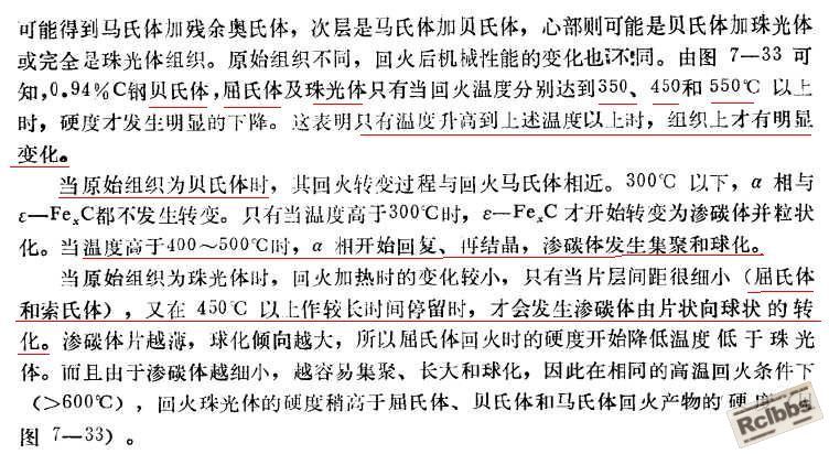

2、但是看过以下材料的最后几句:
我觉得,假如油淬的心部获得了较粗珠光体,水淬的珠光体肯定会细一些。那么在大于600度回火时,真的应该肯定你的问题-----即水淬油冷的要比油淬的心部硬度低。
