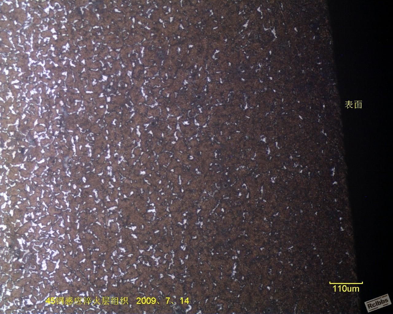

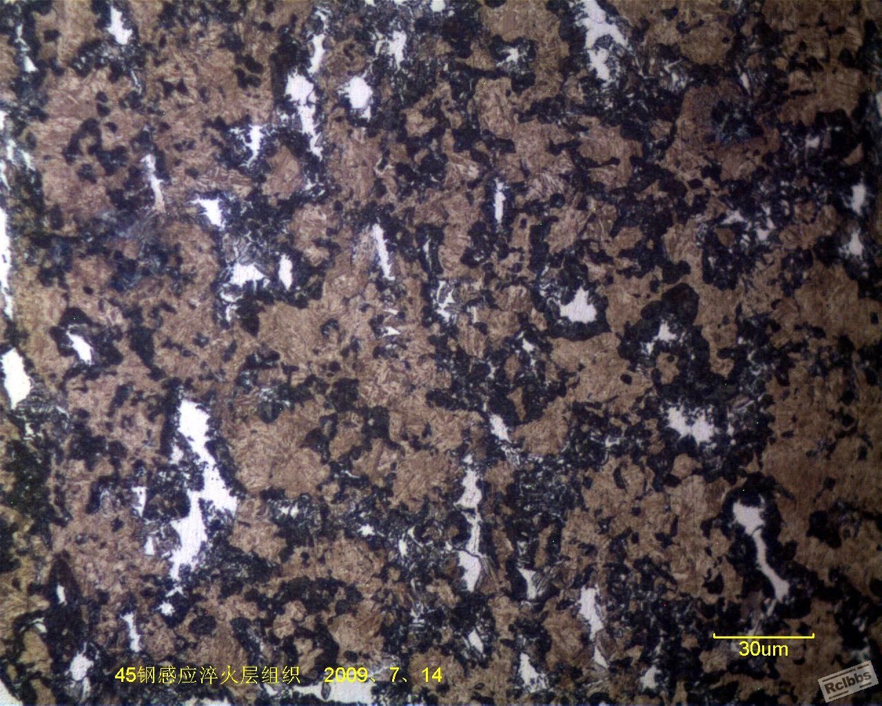

     这是45#钢制轴经高频感应淬火的组织。现在表面硬度56HRC,按JB/T9204-1999标准评为8-9级。判定是否正确?
      请发表见解。

发表于 2009-7-29 21:08:01 | 显示全部楼层
哦我觉得8级
发表于 2009-7-31 13:53:59 | 显示全部楼层
标准要求显微组织应该是400倍下测量,在有效硬化层表层处检验

发表于 2009-8-2 17:42:34 | 显示全部楼层
硬度怎么会有那么高呢,应该不会有那么高啊。加热温度不够。
发表于 2009-8-2 18:21:53 | 显示全部楼层
回复 4# luodan1661 的帖子
不但加热温度不够,我觉得冷却速度也不够!
你认为呢?
发表于 2009-8-2 18:27:06 | 显示全部楼层
客户要求是啥标准?
如果客户要求HV1梯度法测量硬化层呢?
发表于 2009-8-8 19:58:39 | 显示全部楼层
组织本人觉得评9-10级吧,多指教。
发表于 2009-8-10 16:41:05 | 显示全部楼层
受益匪浅,多谢LZ分享
签到天数: 8 天
发表于 2009-8-10 19:23:00 | 显示全部楼层
明显的欠热组织,未熔铁素体严重超标,通常深度0。5mm处不允许出现未熔T,淬火组织大于6级就会出现少量T,现组织为M+T围绕T的淬火屈氏体,组织级别为8级左右。陋见请各大虾指教!
发表于 2009-8-10 22:51:44 | 显示全部楼层
怎么鉴别残余A和铁素体呢,为什么说表层是F而不是残余A呢?
签到天数: 8 天
发表于 2009-8-11 00:20:41 | 显示全部楼层
通常未熔铁素体呈原位相状态,或块状颗粒状或还呈网状残余,周围常伴有屈识体甚至细片状P,而残A呈白色基体,M分布在其上面,对于45钢如出现残通常会出现粗大M,一班较严重过热状态下才出现。
