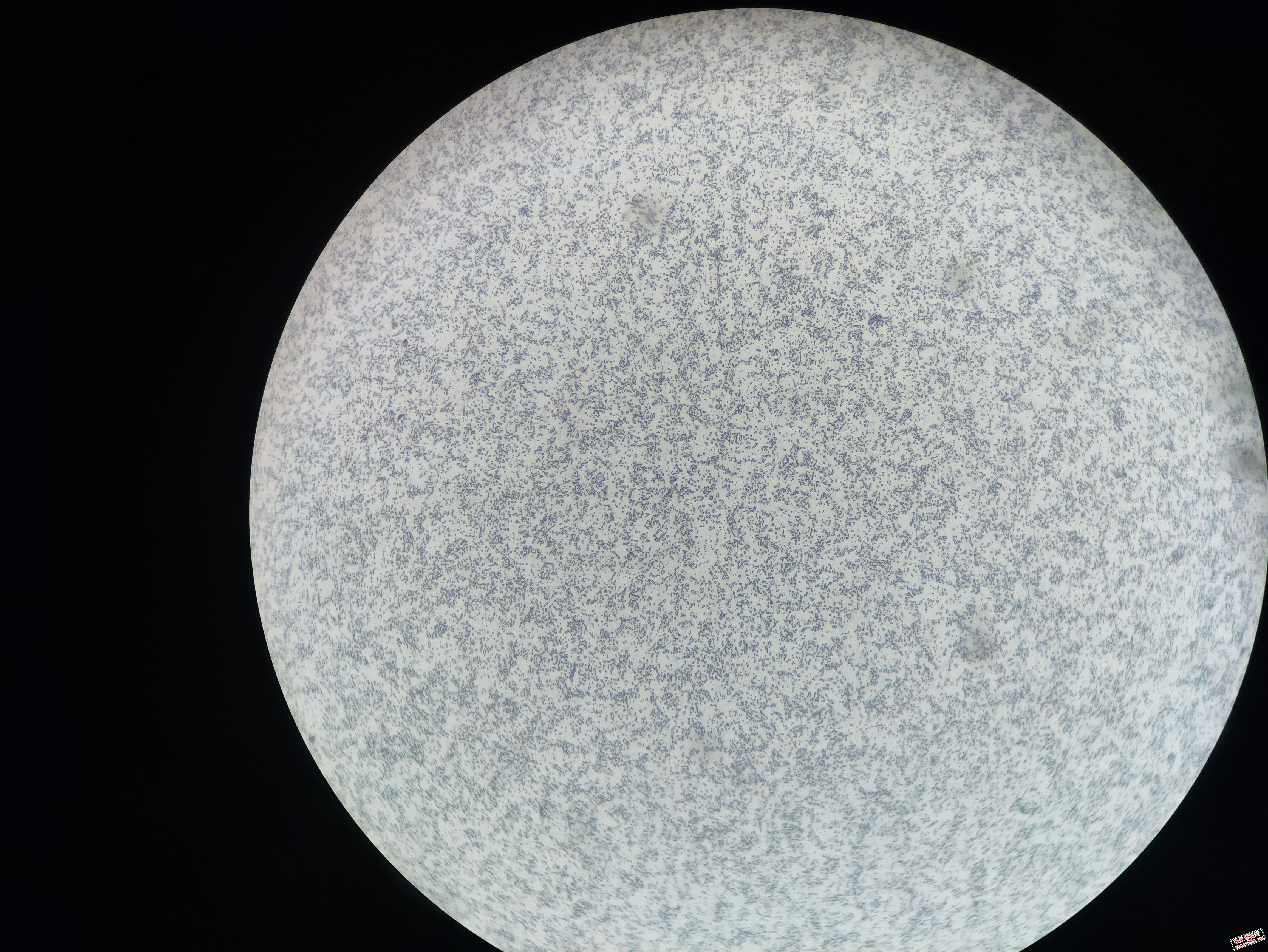

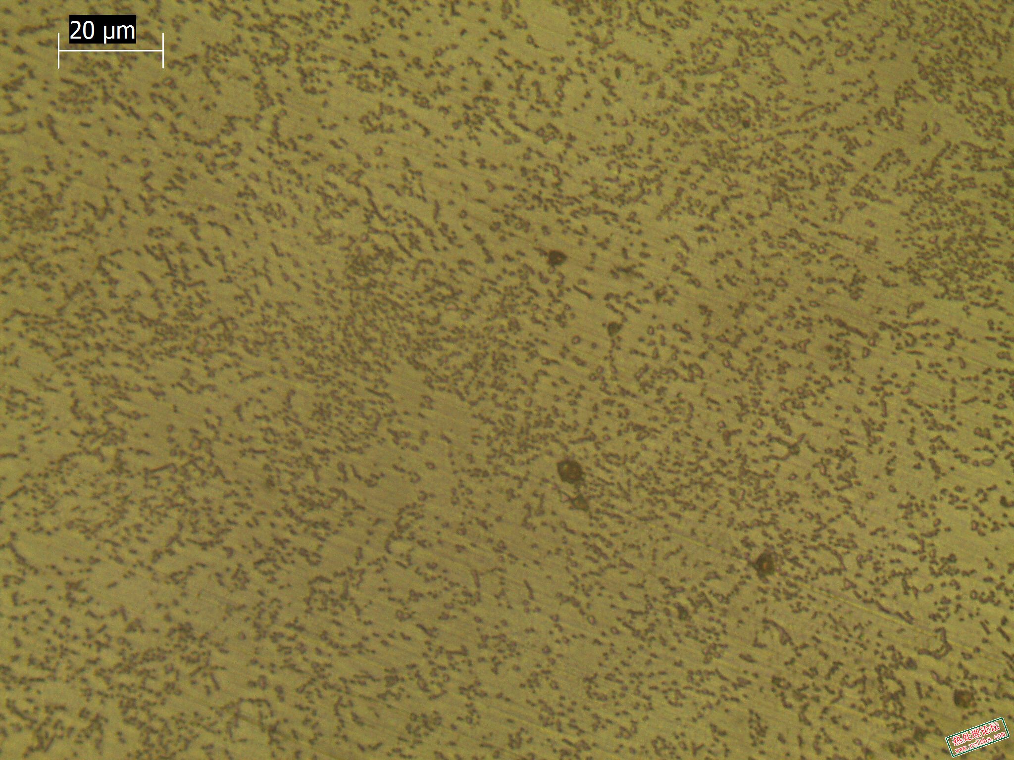

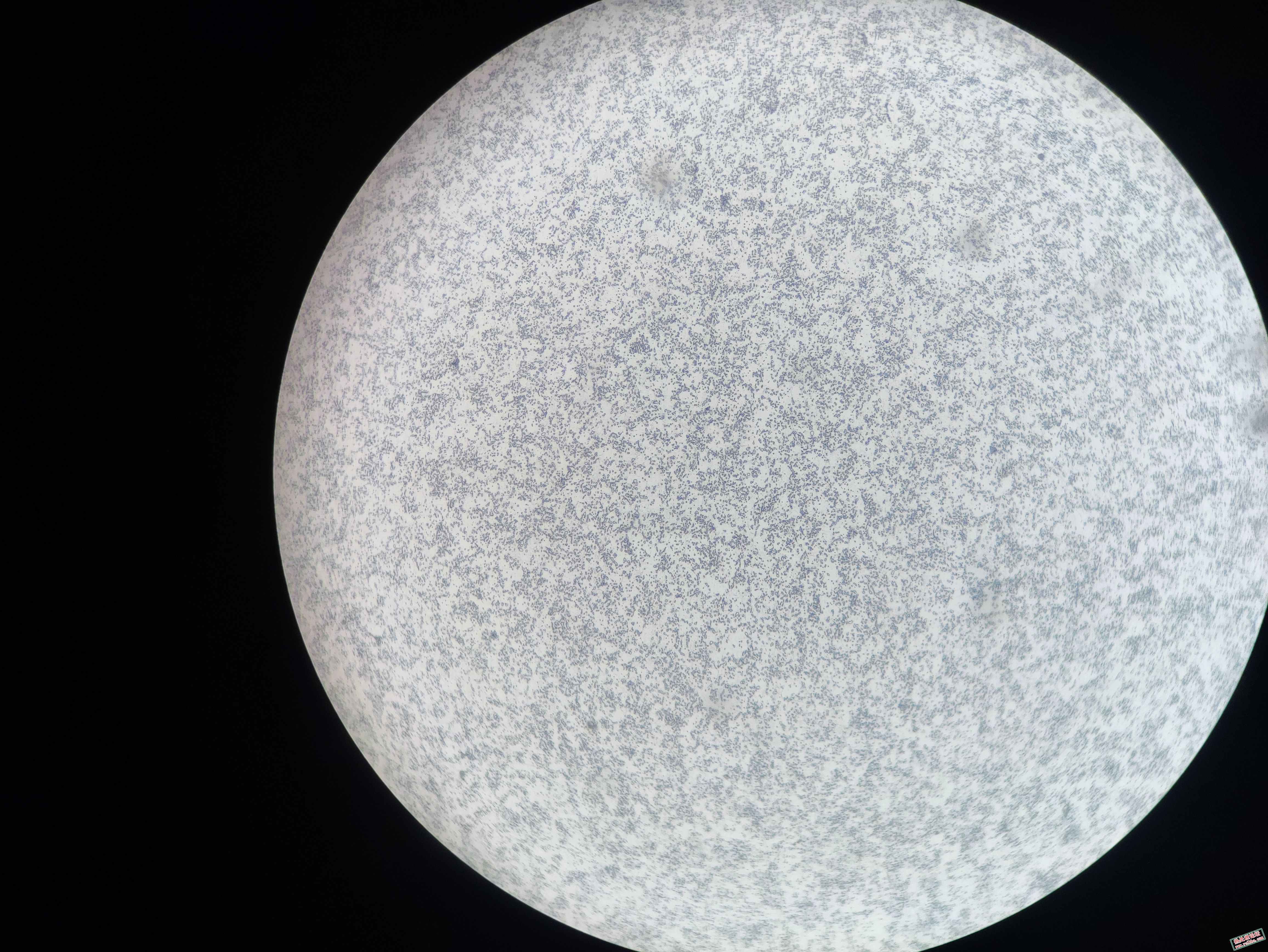

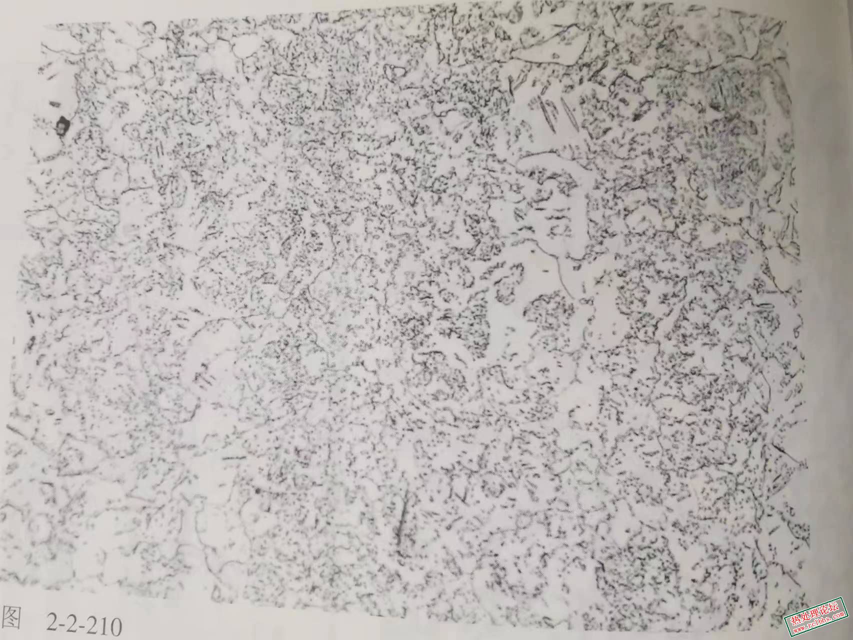

求42CrMo球化退火的金相组织照片
签到天数: 1400 天
发表于 2023-2-15 11:41:08 | 显示全部楼层
手机拍摄X500,  韩国浦项42CrMo
回复 1 0

20CrMnMo的,以前做过C45E的应该都差不多。
