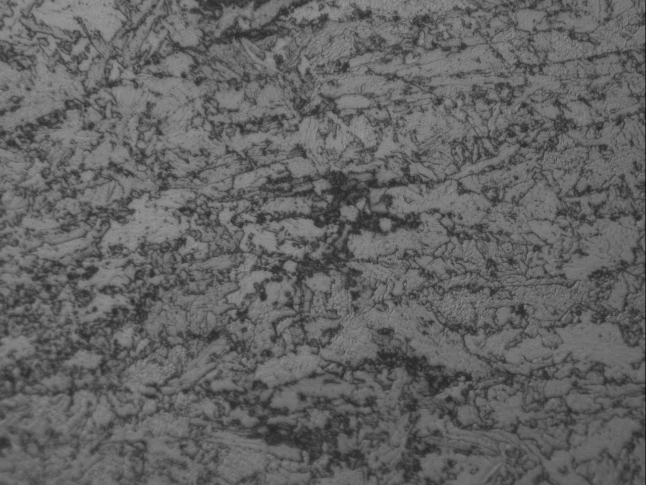

大家帮帮忙,看看这是什么组织,谢谢了!
铸造的母材
铸造的母材
发表于 2009-7-29 21:57:33 | 显示全部楼层
什么材料啊
 楼主| 发表于 2009-7-30 20:18:31 | 显示全部楼层
回复 2# 风来疏竹 的帖子
材料是JG620E
发表于 2009-7-30 20:28:43 | 显示全部楼层
P+Fe+B??
发表于 2009-7-30 21:10:52 | 显示全部楼层
回复 3# heshuyu 的帖子
储油罐用专用钢板,厚度多少?
 楼主| 发表于 2009-7-31 20:23:17 | 显示全部楼层
回复 4# ygz123 的帖子
我也不是很清楚啊,所以问你们啊,你能确定一下吗?
 楼主| 发表于 2009-7-31 20:24:27 | 显示全部楼层
回复 5# 风来疏竹 的帖子
不是很清楚,我想知道它是什么组织?比较厚
发表于 2009-8-1 22:49:44 | 显示全部楼层
F+P +B
晶粒大小分布不均匀,呈不明显的带状分布。
 楼主| 发表于 2009-8-2 21:10:42 | 显示全部楼层
回复 8# 风来疏竹 的帖子
这块材料您推断性能怎样?
